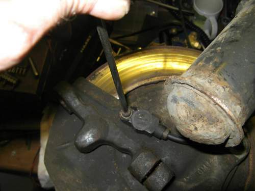

@kurtberlin schrieb am 14. September 2012 um 20:17:40 Uhr:
Die Sensoren sind wie Goldstaub und wenn ich es richtig in Errinnerung habe, selbst bei Opel nicht mal so einfach zu bekommen.
Gebraucht fällt meist aus, da du von 10 Sensoren, wenn du Glück hast zwei -bei der Demontage- heile raus bekommst.
PN ist eine persönliche Nachricht.
Oben rechts der Briefumschlag.

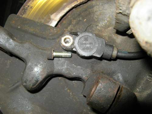

Die Fixierschraube des Sensors, auf der Rückseite vom Achsschenkel schon mal lösen,....
dann mindestens ne Woche lang, täglich immer wieder mal, mit Rostlöser von der Rückseite her einsprühen.

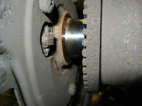

Danach sollte er sich mit Glück, mit einem passgenauem entsprechend ausgefrästen Dorn, von außen (Scheibe, Radlager abgenommen) vorsichtig drauf schlagend lösen.
Ne Garantie gibt es aber nie,....
Hatte mir, für einen Presslufthammer, extra einen, genau in das Sensorloch passenden, strukturiert ausgefrästen Dorn, an einen alten defekten (zum Presslufthammer passenden) Meißel angeschweißt.
Damit war die Erfolgsquote, beim austreiben der alten festgegammelten Sensoren, deutlich besser.
Kleine kurze Schläge mit hoher Frequenz sind bei Rost immer besser als kräftige.
ABS Sensor Fixierung
ABS Sensor Fixierung lösen
Radlager demontieren
