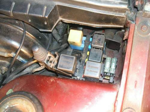

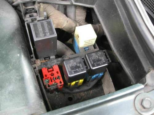

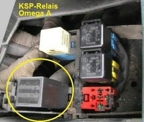

A Relaiskasten Motorraum Lage KSP-Relais
Erstes Bild: Das gelbe Relais sieht bei mir genau so aus. Ob es das Relais für die Benzinpumpe ist?
Der gelbe Steckplatz ist bei der Limo frei, was hoffentlich so in Ordnung ist.
Bild 4: Zeigt es das Relais für die Pumpe beim C20NE oder auch für den 2.4 CIH?
Ich kann es dir nicht mehr sagen, die meisten Bilder sind schon über 10 Jahre alt.
Wenn es nicht an der A-Säule ist, sitzt es im Motorraum im Relaiskasten.
Da sicher wie bei allen R6 und den R4 an der gleichen Stelle.
Ist aber ab und an auch schon mal anders angeordnet wenn jemand den Relaiskasten schon mal auseinander hatte.
Ist ja auch über das Steckerbild auch zuzuordnen.
Im übrigen reicht, in fast allen Fällen, ein simples Nachlöten aller Lötstellen, das Relais für die nächsten Jahrzehnte wieder fitt zu machen.

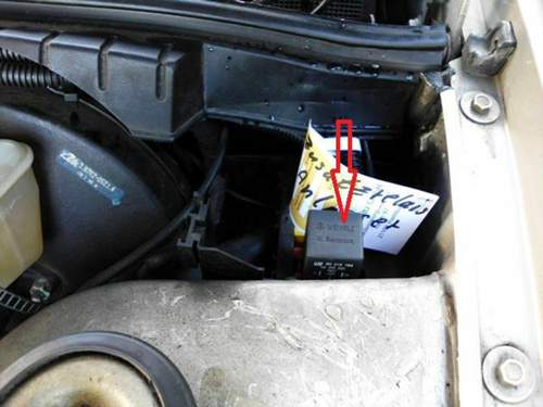

KSP-Relais Omega A
KSP-Relais Omega A
Ja, das eingekreiste Relais ist es. Simpler Wechsel des Relais brachte keinen Erfolg. Ohne Messen und Sicherungsprüfung wird es wohl nichts werden.

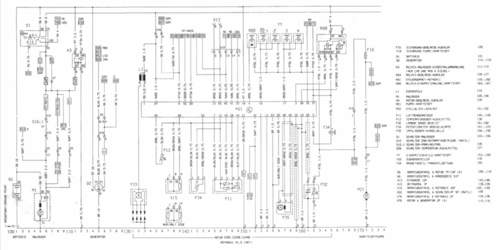

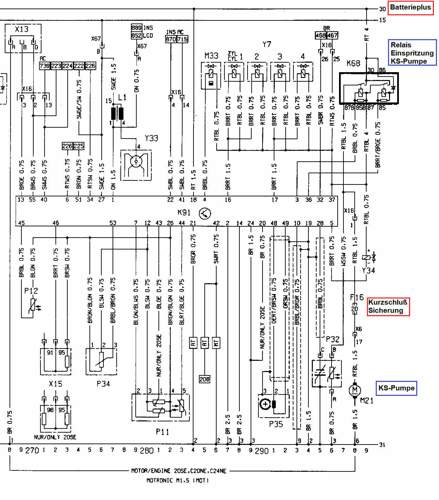

Relais-ksp
Stromplan-c24-ne

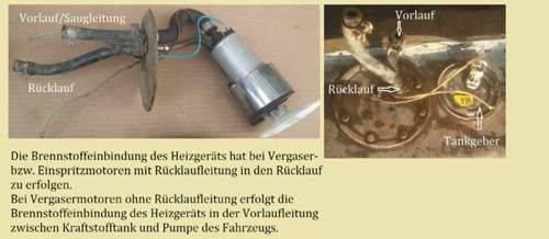

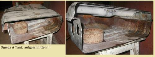

Omega-a-tank-aufgeschnitten
Tank-omega-a-brenstoffeinbindung
Im vorliegenden Fall gibt es keinen originalen Tank mehr. Im Kofferraum gibt es einen Minitank und eine Außenpumpe.

Das 7 polige Relais erzeugt über das Mstg beides,
Den Zündfunken und die KS-PUMPE .

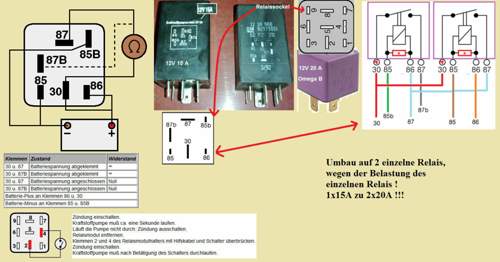

FUNKTION-
Doppel-Relais- Motorsteuerung , Benzinpumpe
die Motronic- wird durch ein einziges Doppel- Relais mit zwei Kontaktebenen gesteuert.
eine permanente Spannungsversorgung wird zur Klemme 30 vom Batterie Pluspol gemacht.
beim Einschalten der Zündung wird an Klemme 86 eine Spannung angelegt,
an Klemme 85 liegt ja Masse an-die Spannung wird zu Pin 35 des MSTG geschickt und
als Spannung angelegt.
die erste Relaiswicklung ist geschaltet. dieses führt dazu,
den ersten Relais-Kontakt zu schließen und Klemme 30 ist an den Ausgangskreis an Klemme 87 verbunden.
eine Spannung ist somit am Ausgang an der Klemme 87.
diese Klemme 87 liefert Spannung an die Einspritzventile , zum MSTg ,
an den Leer-Lauf-Regler und das Tankbelüftungsventil .
diese Spannung versorgt auch den zweiten Relaiskontakt im Doppelrelais .
wenn die Zündung eingeschaltet ist. gibt das MSTG kurz Masse auf
den Relaiskontakt 85b .
diese Masse zieht die zweite Relaiswicklung an, die den zweiten Relaiskontakt schließt und die Spannung von Klemme 30 zur Klemme 87b weiterleitet, wodurch eine Spannung die Benzinpumpe einschaltet.
Nach etwa 1 -3 Sekunden, öffnet das MSTG die Schaltung und
die Benzinpumpe stoppt sofort ,Vorfördern.
dieser kurze Lauf der Benzinpumpe ermöglicht einen Druckaufbau im Kraftstoffsystem
und sorgt für einen leichteren nachfolgenden Motorstart.
die zweite Schaltung vom Doppelrelais wird dann wieder geöffnet und bleibt so lange
offen, bis der Motor durch den Anlasser gedreht wird .
Sobald das MSTG ein Drehzahlsignal vom KW-Sensor bekommt
wird die zweite Wicklung vom Relais wieder vom MSTG angesteuert werden
und die Benzinpumpe wird laufen bis der Motor wieder abgestellt wird über das Zündschloß!
dieser identische Kontakt versorgt oft auch eine Lambdasonde !
Wenn man also Klemme 2 und 4 wie auf dem Bild brückt, müßte es also gehen?
