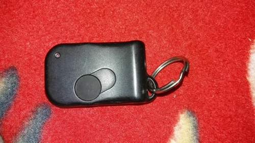

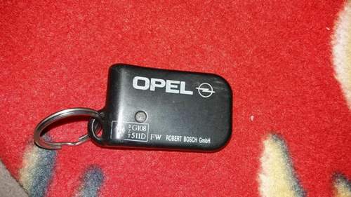

Bei mir sieht die Fernbedienung (Transponder) so aus. Ist ab Werk.

Also quasi eine ab Werk nachgerüstete Zubehör WFS?! Ist ja verrückt, habe ich so noch nie gesehen, dass die ab Werk drin waren... Danke!
Die sind damals oft von Händlern nachgerüstet worden, um Kaskoprämie zu sparen.
Heutzutage machen die aber mehr Ärger als dass sie helfen...

vom werk selber aus, gab es ( soweit ich es weiss ) keine WFS...... wurde aber auf wunsch über bosch u. ä. nachgerüstet.

Wat weiß ich. Jedenfalls meinst du hi und da ich solle da irgendwelches Zeugs vom B reinbauen. Der Link von Rosi sah so aus. Da steht aktuell höchstens die Heizungsladepumpe an 😉 Das Ding ist da ab Werk oder zumindest ab Werk bestellbar verbaut.
Ob das vor der entgültigen Auslieferung an den Kunden beim FOH reingebaut wurde? Steht ja auch Opel und nicht Bosch drauf. Das es nichtmehr funzt ist mir recht oder min. egal. Unzuverlässige Technik gehört ja nicht wirklich in den A. Rausgebrückt springt der immer an und die FB funzt eh nur sehr nah am Schloss..
Glaube es ruhig die Funk Fernbedienung vom Facelift B ist eins der wenigen Teile die zuverlässig funktionieren und die man problemlos nachrüsten kann 😁

Jungs! Es ging nur um die Frage ob es eine wfs ab Werk beim a gibt. Gibt es! Hab ich! Ich brauch und will keine Fernbedienung. Mag euch fremd vorkommen, ist aber so. Der Schlüssel ist schön klein und einen a findet man auch ohne das er blinkt.
