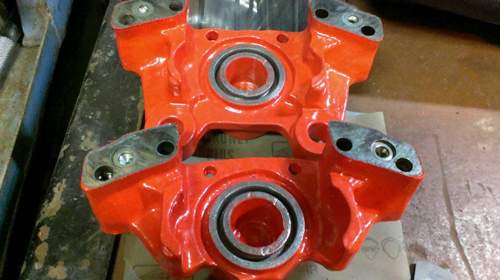

So dunkel habe ich in Erinnerung das beim B
die sogenannten Schwingungstilger "neu"
an den Gußkörper gekommen sind,
die der A nicht hatte,bei 40 mm Kolben.
Das sollte ein Quitschen der Bremse verhindern.
Den Unterschied sieht man auf dem letzten Bild!
Ein Bekannter hat mir das letzte Bild geschickt und
da sieht man die Schwingungstilger,von A zu B !
Mfg

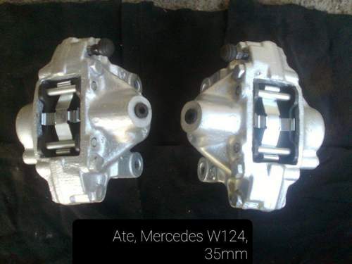

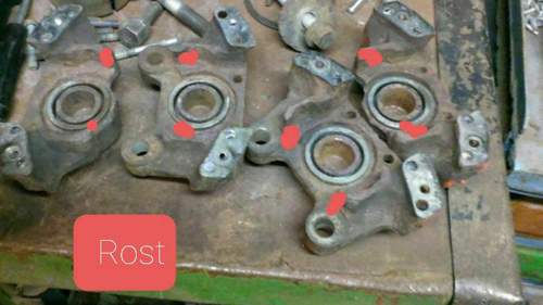

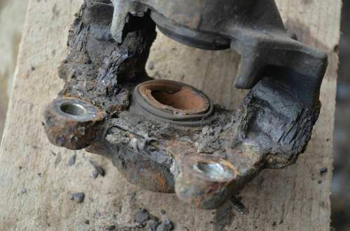

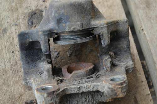

3b098aes
57098aes
A9a1ea5s
Mein Bekannter hat mir noch schöne Unterschiede
von verschiedenen Bremssätteln geschickt,
die Er "früher" instandgesetzt hatte
mit neuen Kolben und Dichtungen.
Heute genießt Er sein Leben in Ruhe ,
ohne Dreksche Hände!
Mit Garantie für mich,
eine einmalige Zusammenstellung !
20200804
20200804
20200804
