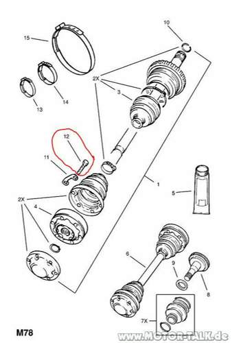

Gleiches Spiel an einer der Schrauben der Antriebswellen, (2. Bild im Anhang, No. 12). Hier würde ich nur gern wissen ob da hochfeste/spezial Schrauben verwendet wurden, oder ob ich eine normale verzinkte Iso 4762 mit Festigkeit 8.8 benutzen kann.
Wenn es besondere Schrauben sind, gleiches Spiel wie bei der M14.

Für die Antriebswelle nehme ich also eine normale verzinkte Iso 4762.

Zur Antriebswelle: 8.8 ist Minimum und Torx immer besser als Inbus... Sowas am besten auch mit Feinzahnscheiben oder blauem Loctite sichern, da ist jede Menge Vibration drauf. Ob verzinkt oder nicht, macht da keine Punkte. Am Ende rosten im Straßensalz beide gleich gut ;-) Die verzinkte Schraube hält allerdings nicht so gut, da das recht dicke Zink eine wunderbare Gleitschicht darstellt, die unter dynamischer Beanspruchung auch zum Gleiten einlädt. Nimm einfache Stahlschrauben, Farbe drauf, fertig. Die kriegst Du auch in 20 jahren wieder ab.

An die Antriebswelle kommt ne normale gegen Korrosion geschützte Iso 4762, die 4762 deshalb, weil ich dann nur eine tauschen muss, und wenn ich eine mit Torx nehme, muss ich 12 tauschen^^
