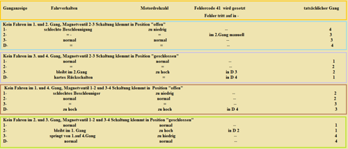

1 Aufleuchten aller Kontrolleuchten für die Anzeige der Fahrstufen auf der Mittelkonsole bzw. Auftreten der Fehlercodes 56 und 82 führen immer wieder zum Ersetzen des Wählhebel-Positionsschalters. Die überprüften Wählhebel-Positionsschalter weisen jedoch keine Fehler auf und werden an das Händlerfeld zurückgeschickt.
2 Getriebe schaltet beim Anfahren nicht in den 1. und 2. Gang - keine Beschleunigung. Kontrolleuchte im Display leuchtet bzw. bei Multi Info Display wird die Fehlermeldung Automatik Getriebe angezeigt. Fehlercode 41 ist abgelegt, Getriebe läßt sich manuell im Notlaufprogramm schalten.
Ursache:
zu 1:
Falsche Einstellung von Wählhebelgestänge und Wählhebel-Positionsschalter. Fehler an der Steckverbindung X8, Wählhebel-Positionsschalter an Kabelsatz.
zu 2:
Mechanische/hydraulische Störungen (Fehlercode 41) an den Magnetventilen für 1-2/3-4 und/oder 2-3 Schaltung. Diese Magnetventile können mechanisch verklemmen.
u 2: Mechanische/hydraulische Störungen an den Magnetventilen 1-2/3-4 und/oder 2-3 Schaltung
Mechanische/hydraulische Störungen an den Magnetventilen treten hauptsächlich durch Verklemmen der Magnetventile auf, was durch Setzen des Fehlercodes 41 angezeigt wird, wenn folgende Bedingungen vorhanden sind:
· Wählhebel ist in "D", "3", "2" oder "1"
· Die Störung dauert länger als 5 Sekunden
· Die Motordrehzahl ist größer 3500 min-1 (ca. 3700 min-1)
Elektrische Störungen an den Magnetventilen werden z. B. durch die Fehlercodes 15, 16, 17 ..... usw. angezeigt.
Die folgenden Tabellen zeigen die dafür erforderlichen Bedingungen, wie z.B.:
· Fahrsituation
· Gewälte Fahrstufe im TECH 1
· Wirkliche Fahrstufe im Getriebe
· Motorsituation
· Betroffenes Magnetventil
Fehlercode 41-------------SCHALTFEHLER HYDRAULIK FEHLER
Der Fehler wird erkannt, wenn das Verhältnis zwischen Motordrehzahl und Getriebeausgangsdrehzahl über 3 s außerhalb einer bestimmten Toleranz liegt (Schlupf zu groß)
Auswirkungen:
· Magnetventile (Bremsband, 1-2/3-4 Schaltung, 2-3 Schaltung, Drehmomentwandlerkupplung) und elektrohydraulischer Druckregler werden abgeschaltet
· Bei Fehlererkennung können in den einzelnen Fahrstufen noch folgende Gänge manuell geschaltet werden (Notlaufprogramm):
"Fahrstufe" (Gang) "D"(4), "3"(4), "2"(3), "1"(1)

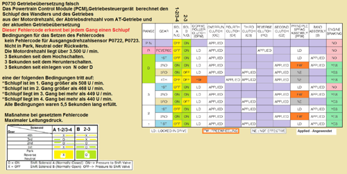

Nein,
ich denke ein Magnetventil klemmt im AT und deshalb kein Vortrieb!
ohne Drehzahlsignal vom KWS sollte das Fahrzeug aber manuell auf 1,2 und 3 Fahren ,
auf D (Automatischer Gangwechsel ) sollte aber bei KWS defekt nichts passieren.
der FC 41 (frühere Modelle ) und der P0730 (spätere Modelle)
sind eigentlich Identisch !
frühere Modelle haben einen 2 stelligen Fehlercode ,
spätere Modelle haben einen 4 stelligen Fehlercode .
mfg
Fc-41-omega-at
At-p0730-uebersetzung
