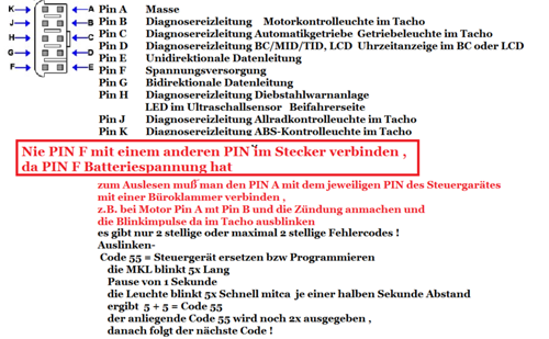

Büroklammerer reinmachen,Zündung an und
bei Fehlern blint die Getriebeleuchte den Fehler aus.
Link erste Seite Fehlercode + Bild
Senator-omega-a-stecker-10pin-fc-ausblinken
