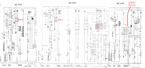

die Kabelfarben sind Original immer Schwarz/Rot für die Klemme 50
vom Anlasser .
falls eine DWA eingebaut ,könnte auch da etwas Lauern ,Relais K3 ,
wenn ständig Strom anliegt .
Spannung gibt es nur wenn das Zündschloß bestätigt wird ,Normal !
mfg
Dank dir Rosi !!!!!
Hast du mir einiges an Arbeit abgenommen, wollte auch anfangen den DWA Kram mal im Plan zu suchen usw. Super Bild..
Ich kann mir gut vorstellen das da was ist. Die ZV hatte letzten gesponnen. Hab ich 2Stellmotoren getauscht, Beifahrerseite vorn und hinten. Die Motoren waren aber nicht 100% die gleichen. DWA kann man auch seit der Zeit nichtmehr scharf stellen, hat mich hallt nicht gestört. Doppellock geht noch und wer den klaut hat den eh nötiger als ich. Hauptsache Türen gehen wieder ordentlich... Wer denkt bei sowas schon an den Anlasser?

MS, das ist der 1993er Plan.
Verglichen mit 1991 und 1990,
alle für mich Identisch.
nur Zusammengefasst auf das Notwendige .
Nur beim 1991er und 1993er Plan ist vom Format her alles schick im PDF Format,
das man sich keinen Augenkrebs holt !
da kommt mir doch ein komischer Gedanke ,Grins
bei OP seinem Motorwechsel zu dritt,
sind ja von elektrischer Seite her bzgl
Anlasser und Lima unklare Dinge passiert !
War dein Sohn beim A Omega da auch
bei der Elektrik beteiligt ?
Mfg

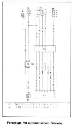

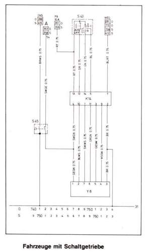

Die Bilder stammen von senatorman
Schaltplanautomatik5
Schaltplanschaltgetriebe4
Wer Prüft wird evtl etwas finden!
auch das Relais K23 kommt da vor..
Mfg
http://www.senatorman.de/tempomat.htm
Themenstarteram 13. Juni 2018 um 8:39
Setzt den Tempomat zurück wenn auf N geschaltet wird. Wahrscheinlich damit der nicht vollgas gibt... Das Relais dürfte auf Schaltstufe N und P die Masse über den Magnetschalter vom Anlasser kriegen und anziehen. Da es ein Öffner ist dürfte der Tempomat streiken...
Hast du eine Idee wo die Spannung aus dem Getriebe her kommt? Die 9,x Volt die ich an dem Stecker auf beiden Polen gegen Masse messen kann, wenn die Zündung an ist.
Wenn ich das Relais auf Masse anstatt den Rotschwarzen lege müsste es doch gehen, oder? Beim Bremsen sollte er abschalten, halt nicht auf N...
