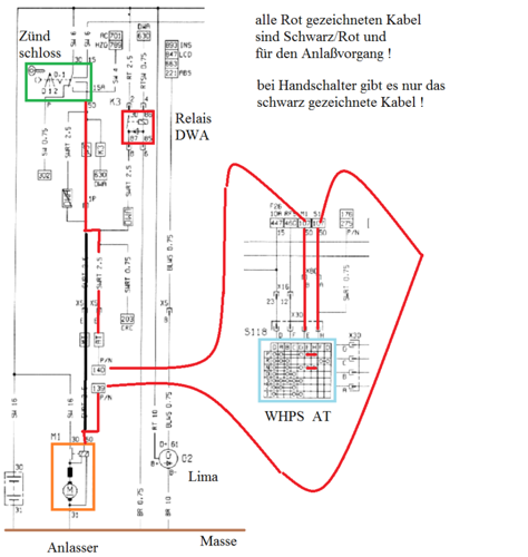

ich hab mit steigender Temperatur wieder laufend Probleme mit dem Anlasser. Trotz einem Kabel das direkt auf den Magnetschalter geht, dreht er nicht wenn ich Saft drauf gebe. Die Spannung bricht aber sichtbar ein. Dreh ich nur den Schlüssel, wird es am Cockpit weniger dunkel. Mach ich beides, also direkter Saft und Schlüssel drehen, springt er an. Tritt nach etwa 20 Minuten Standzeit bei Warmer Umgebungstemperatur auf. Nicht wenn ich ihn nur mal ein paar Minuten aus mache. Auch nicht wenn er wirklich kalt ist. Heute stand er ein paar Stunden in der Sonne, mochte er dann auch nicht.
Den Anlasser hab ich 2 mal getauscht, bei einem Kurzen war es noch schlimmer, damit wollte er eigentlich garnicht. Mit dem jetzt verbauten Langen ist es wie mit dem alten Langen.
Hab jetzt Schraubatteriepolklemmen bestellt und möchte das dicke + alsauch das dicke - Kabel austauschen und auf dem Wege direkte Masse von der Bat. auf den Block legen.
Noch jemand eine Idee?

Gut, das mit dem Relais kenn ich. Aber ich geb doch schon direkt Saft auf den Magnetschalter und er dreht trotzdem nicht. Das Kabel liegt im Innenraum ist am Magnetschalter angeschlossen und wird bei Zündung ein in den Zigarettenanzünder gesteckt. Der einzige Unterschied zur Relaisschaltung ist doch nur das das org Kabel vom Freigabekontakt auch angeschlossen ist.

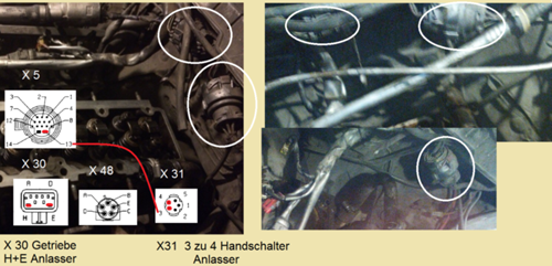

Die Probleme sollen mit dem Schwarz/Roten Kabel zwischen dem Magnetschalter und dem 2Poligen Stecker zusammen hängen. Habe es aber selber nie ausprobiert dort ein neues Kabel einzuziehen und die Kontakte zu säubern und nachzubiegen.

Welcher 2 polige Stecker? Hat da mal einer ein Foto?

Also hochohmige Verbindung der Hochstromkontakte durch zu geringen Druck des Elektromagneten und hier auch bedingt, durch einen (meist altersbedingten) großen Spannungsabfall auf dem Zuleitungs- und Abgangsweg über den Zündanlaßschalter zum Magnetschalter.
Wenn man den Anlasser mit einem Schraubenzieher direkt am Anlasser vom B+ Anschluß zum Klemme 50 Anschluß am Magnetschalter bedient und er springt dann einwandfrei wie gewohnt an, hat man genau diesen Fehler lokalisiert.
Läßt sich auf Dauer mit der bebilderten Relaiszwischenschaltung verhindern.

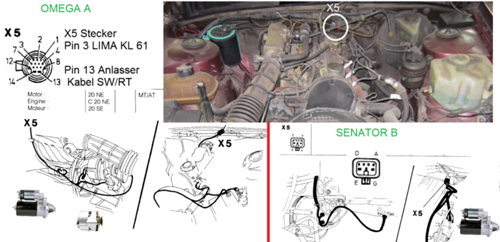

habe von dem Stecker kein Bild aus dem Motorraum vom C20NE. Die angehängten Bilder sind vom 24V Kabelbaum.
Der Stecker sitzt neben dem Bremskraftverstärker.
Bei der Relaisschaltung muss man nicht über das Zündschloss gehen, es wäre auch möglich ein Startknopf z.B. über ein Wischerschalter vom Omega B zu realisieren. Bei der variante würde ich aber über den Bremslichtschalter gehen. So das die Bremse getreten sein muss damit gestartet werden kann.
