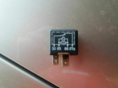

ich hab mit steigender Temperatur wieder laufend Probleme mit dem Anlasser. Trotz einem Kabel das direkt auf den Magnetschalter geht, dreht er nicht wenn ich Saft drauf gebe. Die Spannung bricht aber sichtbar ein. Dreh ich nur den Schlüssel, wird es am Cockpit weniger dunkel. Mach ich beides, also direkter Saft und Schlüssel drehen, springt er an. Tritt nach etwa 20 Minuten Standzeit bei Warmer Umgebungstemperatur auf. Nicht wenn ich ihn nur mal ein paar Minuten aus mache. Auch nicht wenn er wirklich kalt ist. Heute stand er ein paar Stunden in der Sonne, mochte er dann auch nicht.
Den Anlasser hab ich 2 mal getauscht, bei einem Kurzen war es noch schlimmer, damit wollte er eigentlich garnicht. Mit dem jetzt verbauten Langen ist es wie mit dem alten Langen.
Hab jetzt Schraubatteriepolklemmen bestellt und möchte das dicke + alsauch das dicke - Kabel austauschen und auf dem Wege direkte Masse von der Bat. auf den Block legen.
Noch jemand eine Idee?
Das Problem mit der P bzw N Überwachung ist mir bekannt. Das bekannte Relais dürfte bei dem Fehlerbild ja ansich keine Abhilfe bringen, oder?

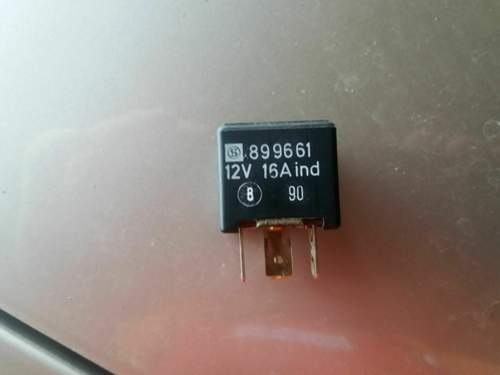

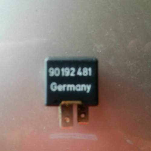

Muss ich nochmal messen. Waren glaube 17 Ohm über die Spule. Jedenfalls reicht es um das Hilfsrelais anzuziehen.

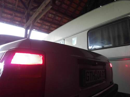

sind beide Rückleuchten angeschlossen und/oder
hat das Fahrzeug eine AHK ?

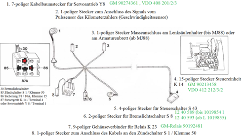

Jo, laut Plan geht die Spannung für das K23, beim Automaten, vor dem Bremslichtschalter weg. http://www.vectra16v.com/slp/slp_omega_a_mj91.pdf Pfad 361 wahrscheinlich auch über den 366 vom Getriebe über den Bremlichtschalter. Relais ist 822

Das Relais hat 75 Ohm, hab gerade nochmal gemessen.
gehen auch beide Bremslichter in den Rückleuchten?
ist für den Bremslichtschalter aussagekräftig !

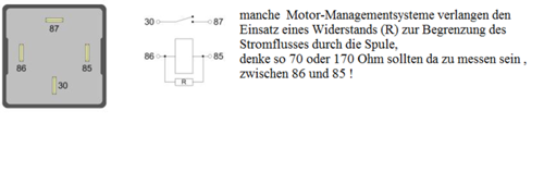

ds mit dem Relais ergibt für mich so keinen richtigen Sinn ,
weil das Plus oder Massesignal zum Schalten des Relais K23 ,
über die Klemme 50 vom Anlasser gesteuert wird !

Die Spulen lassen das Potenzial der Boardspannung durch. Der Strom um das Relais K23 anzuziehen fließt also von der F8 über die Spule K23, über den P/N Öffner des Getriebes und über den Magnetschalter zur Masse. Relativ trickreiches System um einen 2ten Getriebeschalter zu sparen. Das Relais K23 hat einen Widerstand zur Strombegrenzung um zu vermeiden das der Anlasser losläuft. Alles wohl so gewollt und kein Fehler, wie ich vermutete als ich die Spannung erstmalig messen durfte.
MS, was passiert eigentlich wenn man das einzelne Kabel am Relaissockel vom K23 abzieht
mit dem Potential !?
Masse für das Relais K23 +Tempomat kann man doch auch einzeln draufgeben,Klemme 85 !
Hab ich nicht probiert. Da aber das ziehen des Relais die Spannung wegnimmt erübrigt sich der Test.
Ich hab ja schonmal eingeworfen das ich, anstatt dem Kabel vom Anlasser, Masse auf das Relais pinnen könnte. Dann fällt halt die P/N Abschaltung flach. Allerdings hab ich aktuell Angst das dann auch die Bremsabschaltung nicht geht. Werd ich aber glaube mal testen. Nächste Woche, wenn mir nichts anderes einfällt.
