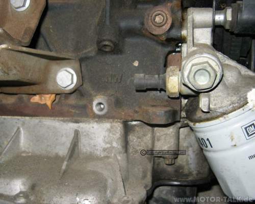

mein Omi leckt Öl, und ich gehe mal davon aus das die VDD undicht ist. Habe sie also gewechselt und weil ich davon gehört habe das es auch an der Öldruckschraube liegen kann, habe ich mir eine neue besorgt.
Nun meine Frage, kann mir jemand sagen wo die sitzt und ob man da gut rankommt.
Im Zusammenhang mit Öldruck , gibt es ein Kurzschlußventil , ein Überdruckventil , ein Öldruckregelventil ,
oder den Öldruckschalter .
Welches ist gemeint ?
Das meiste ist an der Öl-Pumpe zu finden .
der Öldruckschalter. Hat man mir jedenfalls gesagt und soeinen habe ich mir besorgt. Zum reinschrauben und ein teil hinten wo wohl der Stecker rankommt. Aber wo der genau sitzt weiß ich nicht.
Der ist beim X20SE, dem X20XEV und dem Y/Z22XE von hinten am Ölfilter in das Ölpumpengehäuse eingeschraubt.
