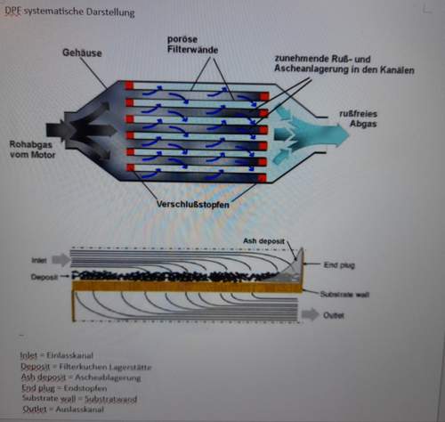

    ... bevor die verbleibenden Partikel den Dieselpartikelfilter beladen.
Wenn bei der Partikelanzahlmessung der Grenzwert von 250000 PN überschritten wird, Problembeschreibung im Bereich der Rußpartikelabscheidung:
Die Abbildungen im Anhang zeigen, wie das Abgas (von links) in den Partikelfilter eintritt und durch die Verschlussstopfen (rot) gezwungen wird, durch die porösen Filterwände zu strömen, wodurch die meisten - zuvor nicht oxidierten - Partikel abgeschieden werden. Das nahezu von Ruß gereinigte Abgas strömt aus dem Filter (rechts).
Im Dieselpartikelfilter findet zunächst die Tiefenfiltration zu Beginn der Rußabscheidung und nach jeder Regeneration statt, wenn die Rußpartikel im Abgas kleiner sind als die Poren in den porösen Wänden der Filterkanäle. Die Rußpartikel wandern dann in die Poren der Filterwandkanäle ein.
Anschließend lagern sich Rußpartikel an der Oberfläche der Filterwandkanäle als sogenannter Filterkuchen ab, der die Poren verschließt und eine weitere Tiefenfiltration verhindert.
Um die Bildung eines Filterkuchens zu beschleunigen, wird bei der Produktion in die Filterwandkanäle des Neuteils Substrat eingebracht, das im Gegensatz zu Ruß allein den Gegendruck bei der anfänglichen Tiefenfiltration nicht auf ein unzulässiges Niveau ansteigen lässt, bevor der DPF seine Belastungsgrenze mit auf dem Filterkuchen abgelagerten Rußpartikeln erreicht hat.
Wenn nicht alle Regenerationszyklen zu einer vollständigen Verbrennung der abgeschiedenen Rußpartikel führen, z. B. weil die Regeneration abgebrochen wird, verbleiben Rußpartikel in der Filterkuchenschicht an den Filterwandkanälen.
Bei erneuter Rußbeladung findet dann keine neue Tiefenfiltration zwischen dem Substrat statt, da noch ein Restfilterkuchen vorhanden ist, auf dem sich die in den Abgasen enthaltenen Rußpartikel ablagern.
So fällt der Gegendruck insgesamt niedriger aus und simuliert eine geringere Menge an Rußpartikeln, als tatsächlich vorhanden ist. Dadurch kann der DPF bis zum Erreichen des Schwellenwerts für den Gegendruck überladen werden, was bei der nächsten Regeneration zu einem Großbrand und Hitzeschock und zur Zerstörung der Verschlußstopfen hinten am Ende der Eingangsfilterkanäle führen kann.
Sind die Einlasskanäle nicht mehr verschlossen, sondern ausgebrannt, entweichen die mit Ruß beladenen Abgase an diesen offenen Enden ungefiltert in den Auspuff und dringen nicht mehr durch die porösen Seitenwände in die angrenzenden, einlassseitig geschlossenen Auslasskanäle ein, um Ruß an den Seitenwänden abzuscheiden.
Schäden am Partikelfilter sind die Folge von Überhitzung, einem thermischen Schock, der die Verschlußstopfen hinten am Ende einiger Einlassfilterkanäle ausbrennt, so dass ein Teil der rußbeladenen Abgase ungefiltert entweichen kann.
Ein Thermoschock kann ausgelöst werden, wenn die angesammelte Rußmenge die vorgesehene Beladungsgrenze überschreitet, bis eine Regeneration ausgelöst wird und schließlich unter starker Hitzeentwicklung verbrennt.
DPF Russabscheidung
