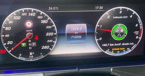

So,hat gerade einer bei der Facebook Gruppe: Mercedes-Benz W213 Club (WorldWide)gepostet .
Taxi und angeblich hat er am Motor nichts gehabt, neue Rekord!
OM654
