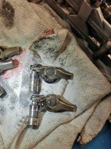

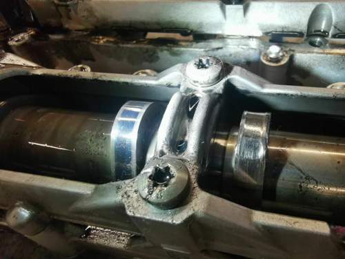

Da ist mal wieder einer... Nocke links gut, rechts verschlissen. Schlepphebel unten gut, oben verschlissen.
Keine Panik 654/656 Fahrer, solange die Wasserpumpe nicht ins Unterdrucksystem undicht wird sind die Kosten für die Reparatur wie hier Nockenwellen/Schlepphebel ja noch im Rahmen.....
Img-20200730
Img-20200730

Hallo AstraCoupe, interessant wäre die Laufleistung des Fahrzeuges, Erstzulassung und ob Kulanz gewährt wird oder nicht. Wurde immer der Service pünktlich mit dem richtigen Öl durchgeführt? Taxi? Wäre echt Prima von Dir diese Info zu teilen. Danke im voraus

BJ17, LL: 300tkm - sind schon die 2. Schlepphebel und Nockenwellen, davor bei 150tkm schon einmal.
Taxi mit regelmäßigem Service bei MB - daher Kulanz.

Nach jeweils nach 150tKm geht ja noch. Das wären beim "Durchschnittsfahrer" alle 10 Jahre.
Schön ist das trotzdem nicht.

Danke für die Info. Wie macht sich der Schaden bemerkbar? Leistungsverlust, lautes klackern des Motors oder unrunder Motorlauf? Ich hoffe dass es immernoch ein Ausnahmefall bzw. Einzelfälle sind.

Motor läuft unrund, macht laute Blubber-Geräusche beim Gas geben, seltener auch mal mit Motorkontrolle.
