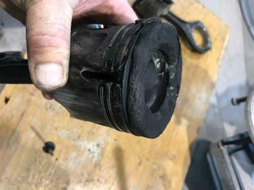

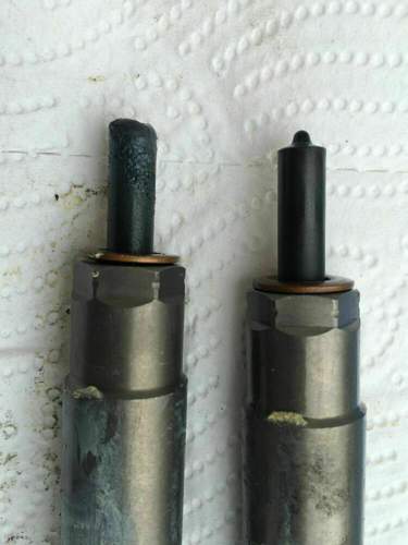

Und so sehen z.B. abgebrannte Injektoren aus ( Hatte ich hier auf Motortalk gefunden). Und die anderen Bilder von defekten Kolben , habe ich im Netz gefunden.
Will dir ja keine Angst machen, aber so etwas kann es geben.
Injektor
Kolben 1
Kolben 2

Wenn der Motor läuft , qualmt er dann aus dem Öleinfüllstutzen wenn der Deckel ab ist,? Endoskop darf nicht dicker sein als 6 mm um die Kolben anzugucken , wenn es denn daran liegt.
Was für Injektoren sind verbaut? Bosch oder Delphi? Anhand des zweiten Bildes tippe ich eher auf Turbolader, daß der das Öl rausgeschmissen hat. Wenn den Luftfilterkastrn abnimmst sollte man genaueres sehen
Ja er qualmt aus der Öffnung wenn der Deckel ab ist. Es sind Bosch Injektoren. Den Turbo habe ich mit der Taschenlampe mal angeleuchtet, sah nicht so aus als ob er etwas rausgeworfen hat. Wie gesagt, ich ja auch schon ein Neuer und so viel Spiel an der Welle, dass er sogar Öl auswirft, würde man hören oder?
Ja das würde man hören , dann dürfte sich ein Injektor verabschiedet haben, was aber eine Diagnose erkennt. Rücklaufmenge stimmt dann auch nicht.Also irgendeinen Fehler dieser Art schmeißt er raus. Wenn dem so ist, hast einen Loch im Kolben, was bei Bosch Injektoren sehr selten ist.
Wird aufwendig und teuer so eine Reparatur, obwohl der Kolben kostet keine 100€
