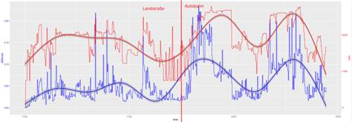

Inzwischen sind einige Fahrten mit dem neuen Differenzdrucksensor und den Kabeln (mit Schellen statt Kabelbindern) vergangen. Es hat sich nichts an der Häufigkeit der Regenerationen geändert und der Fehlerspeicher ist immer noch leer. Der alte Sensor war auch ein Bosch und 2021 verbaut, also denke ich eher unwahrscheinlich, dass er kaputt war.
Ich habe sehr viele Fahrten aufgenommen, hier eine Autobahnfahrt. 120km, 50% Landstraße und 50% Autobahn (130km/h).
Direkt als ich auf die AB fahren wollte, ist die Regeneration losgegangen. Ich bin relativ gemülich und gleichmäßig gefahren, trotzdem schwanken die Differenzdruckwerte stark. Das sieht man auf den ersten zwei Bildern. Der Rußgehalt verschwindet laut Diagnose in der ersten Minute der Regeneration. Ist das so normal (Bild 3)?

Differenzdrucksensor und DPF Temperatur
Differenzdruck RPM

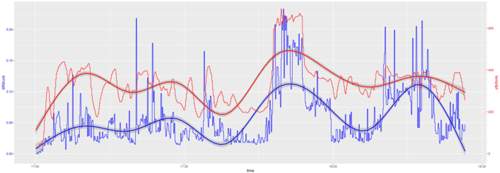

Rußgehalt und DPF Temperatur

Meine Vorgehensweise wäre wie folgt: Alte Schläuche ausbauen, bevor die neuen Schläuche drankommen würde ich sicherstellen, dass auch die Anschlussstellen nicht durch Rußablagerung zugesetzt sind. Nachdem der neue Differenzdrucksensor reinkommt würde ich eine manuelle Regeneration betätigen und danach die Werte des DPF zurücksetzen. Wenn der Sensor nicht Original MB ist, liefert er manchmal falsche Werte, was es zu einem falsch errechneten Aschegehalt führen kann.

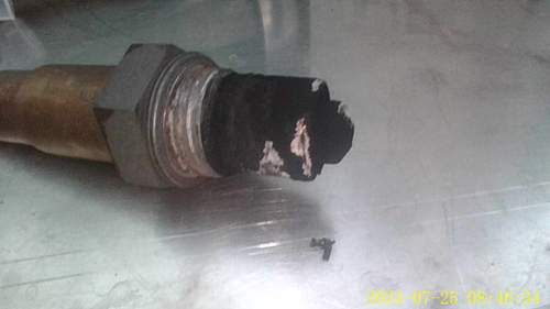

Auf jeden Fall war ich schon in der Nähe und habe die Lambdasonde getauscht. Es war noch die erste Lambdasonde verbaut. Glücklicherweise ging sie sehr leicht rauß. Sie ist stark verrußt. Ich habe durch die Lambdasondenöffnung in den DPF geschaut, da lagen einige Brocken drin (das müsste noch der Katalysator sein, richtig?). So richtig zuornden kann ich das nicht. Ist das Asche oder etwas anderes? Sieht jedenfalls nicht wie Ruß aus, oder doch?
Meine nächsten Schritte sind jetzt erst mal Lambdasonde einlernen, und eine manuelle Regenerationsfahrt einleiten. Dann mal schauen was passiert und wie sich die Werte verhalten.

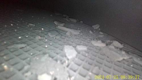

Ölmessstab undicht
Alte Lambdasonde
Brocken im DPF
Hmm. Laut dem Bericht "Characterizing Diesel Particulate Filter Failure During Commercial Fleet Use due to Pinholes, Melting, Cracking, and Fouling (2016)" gibt es hauptsächlich vier Arten von DPF Ausfällen: Nadellöcher, etwas schmilzt, Risse und aus der AGR-Kühlflüssigkeit austretende (geklumpte) Asche.
"Ein Ausfall des Abgasrückführungskühlers kann dazu führen, dass Kühlmittel in das Abgasnachbehandlungssystem gelangt"
"Das Fahrzeug war über einen längeren Zeitraum mit einem unbemerkten Kühlmittelleck der Abgasrückführung (AGR) betrieben worden. Die Asche wurde ausreichend von diesem DPF-Substrat gereinigt, so dass der DPF wieder in das Fahrzeug eingebaut und weiter verwendet werden konnte."
Den AGR-Kühler hatte ich auf jeden Fall nicht auf dem Schirm. Aber so wie ich das verstanden habe, ist der DPF nicht defekt und kann gereinigt werden. Ich kann bestätigen, dass es geklumpte Asche ist. Einmal mit dem Kamerakopf dran und die Brocken zerbröseln. Es sieht auch schlimmer aus, als es ist. Nur eine kleine Stelle hat diese Klumpen, der Rest ist frei. Ich mache demnächst ein paar Fotos. Im oben erwähnten Bericht sind im Beispielbild viel mehr Ascheklumpen als bei mir. Vielleicht fängt es erst bei mir an?

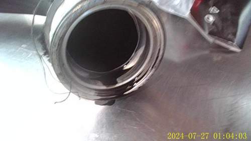

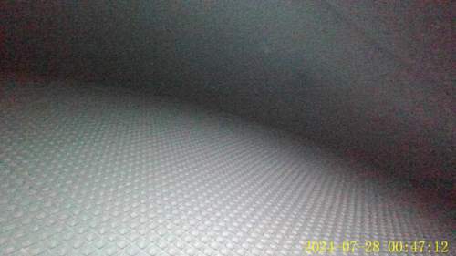

Kurzes update:

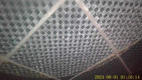

So sah es im Kat und DPF (Auspuffseite). DPF innen war vergleichbar sauber. Man sieht einen leichten Hauch von braunen Ascheresten im DPF, aber verstopft ist er nicht. Im Kat sind auch die Aschebrocken nicht mehr da.
DPF habe ich trotzdem selbst gereinigt, es kam doch einiges an Asche raus. Habe leider keine Bilder gemacht, sieht aber wie neu aus. Die Leitungen zum Differenzdrucksensor waren minimal mit Ruß zu, aber nicht so zu, dass sie die Druckwerte beeinflussen würden.

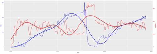

Ich habe gegen einen neuen originalen MB Differenzdrucksensor die Werte verglichen, keinen Unterschied feststellbar. Hersteller auch Bosch mit der geichen (Bosch-)Teilenummer. Auch die Schläuche waren noch ok.

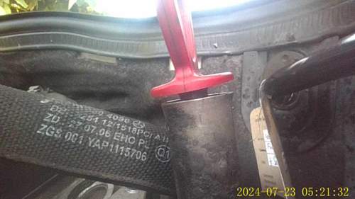

Abgastemperatursensor ist auch in Ordnung. Die Ladeluftschläuche hingegen waren nicht ok. Ich konnte durch etwas Drücken Öl durch die Schlauchwand pressen, so porös waren sie. Der neue Ölmessstab hält immer noch dicht und stößt sich nicht von den Drücken aus dem Brennraum raus.
DPF Werte sind jetzt super. Im kalten Zustand im Leerlauf 1 mBar Differenzdruck, warm 6 mBar; bei 3000rpm 20 mBar), 0% Beladung. Meine Testfahrt 60km hat er nicht regeneriert.
Jedoch steigt der Rußgehalt immer noch sehr schnell. Bei der Hälfte der Strecke hatte er schon 12 mBar (ca 45% Beladung DPF) und zu Hause angekommen schon 20 mBar im Leerlauf (90% Beladung DPF).
Wie auch in anderen Beiträgen erwähnt schwankt der berechnete Rußgehalt um biz zu 15% je nach Last.
Die Schwankung ist nach der Reinigung zurückgegangen, vorher betrag die Schwankung um bis zu 40%.
Regeneration läuft normal ab und er hat danach 3 mBar bis 5 mBar Differenzdruck, je nach DPF-Temperatur. DPF und die Regeneration funktionieren also einwandfrei.
Beim Fahren und vollständig gedrücktem Gaspedal geht der Differenzdruck auf bis zu 200 mBar hoch. Ganz schön viel.
Die Daten zeigen auch, dass die DPF Temperatur auf meiner Strecke relativ niedrig bleiben; 400 Grad werden selten auf der Strecke erreicht - eher 200-300 Grad, wenn überhaupt - und dadurch wird wahrscheinlich fast keine passive Regeneration möglich sein.
Alle 100km eine aktive DPF Regeneration bei 70 & 100 kmh Landstraßentempo scheint aber doch noch etwas niedrig.
Meine nächsten Schritte sind erst mal, die Regenerationen weiter zu beobachten, die verkokte Ansaugbrücke zu reinigen, und die Verbrennungskomponenten durchzuprüfen so gut es geht, nicht nur digital.
Am Schluss verbrennt der Motor Öl und ersetzt es durch Diesel während der häufigen Regenerationen...
Geräuschtechnisch gibt es seit ca 2000km ein auf- und abklingendes Heulen oder Pfeifen (Drehzahlabhängig, kurz), das eventuell vom sich verabschiedenden Turbolader kommen könnte.
Vielleicht kriege ich das Geräusch aufgenommen, es tritt sehr unterschiedlich häufig auf. Vielleicht baue ich aus Jux noch mal die alten Injektoren, die ich behalten habe, ein und vergleiche die Werte/das Verhalten.
Anbei ein paar Bilder mit (digitalen) Messungen, dem verkokten Ansaugtrakt und dem etwas verölten Ladeluftsystem.
Kat vor der Reinigung
Dpf vor der Reinigung
