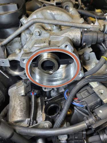

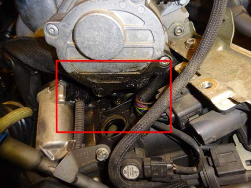

Letztens beim Wechsel des Kettenspanners ist mir vorn links am Zylinderkopf eine Undichtigkeit aufgefallen. Das Öl kam aus der Vakuumpumpe und hat sich durch den Fahrtwind an der rechten Motorseite bis runter zum Generator verteilt. Der Motor-Kabelbaum war auch schon gut eingesuppt. Den Kabelbaum konnte ich mit Bremsenreiniger mehrmals fluten, bis kein Öl mehr aus dem Gewebe ausgetreten ist.

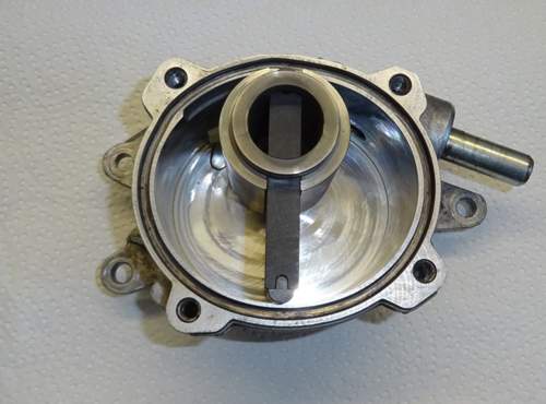

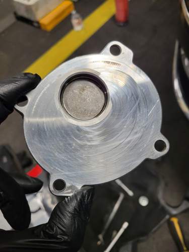

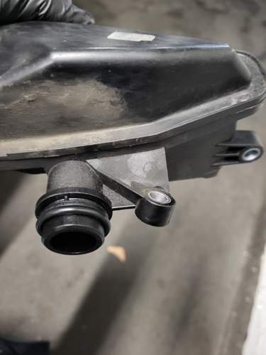

Nach Demontage des Ansauggeräuschdämpfers konnte man die Undichtigkeit deutlich erkennen. Das Öl trat nicht zwischen Vakuumpumpe und Zylinderkopf aus, sondern vorn am Deckel der Pumpe. Ein nachziehen der Deckelschrauben war nicht möglich (Test mit Drehmomentschlüssel). Am demontierten Ansauggeräuschdämpfer muss der O-Ring (A 013 997 23 45, 25,0x3,0 NBR ebenfalls erneuert werden).

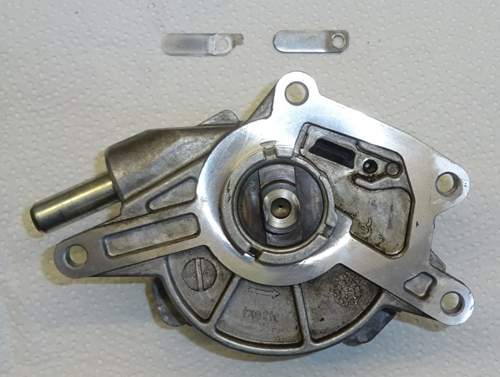

Bei MB gibt’s es nur die kpl. Vakuumpumpe (A 642 230 01 65, Preis 398,73 €) sowie die Metalldichtung zum Zylinderkopf (A 642 016 02 80) und die 4 Befestigungsschrauben M6x20 (N 910143 006002), für die Befestigung der Pumpe am Zylinderkopf. Den roten Gummidichtring für den Deckel gibt’s bei MB nicht, aber bei Jeep Chrysler.
Der Dichtsatz für die Vakuumpumpe STAR 60.264 enthält die Metalldichtung zum Zylinderkopf A 642 016 02 80 und die rote Gehäusedichtung für vorn, sowie 4 Innentorx-Schrauben M6x16 für den Gehäusedeckel. Die Schrauben sehen etwas anders aus als die Originalteile.
Der Dichtsatz passt zu den Vakuumpumpen:
- Jeep Chrysler 7.24807.39.0
- Mercedes A 642 230 01 65
- Mercedes A 642 230 07 65
Mir erschein die in der Pumpe befindliche Ölmenge doch relativ hoch.
Hat schon einmal jemand von euch die Antriebswelle der Vakuumpumpe abgedichtet? Wenn ja welche Dichtringgröße ist dort verbaut?

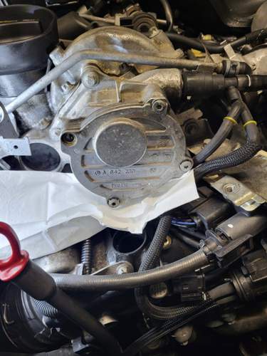

Sehe grad, dass das Thema aktuell ist. Bei mir hat’s die Lichtmaschine vollgeölt und die ganze Beifahrerseite ist voller Öl. Denkt ihr Man kann das selber wechseln? Bin kein Anfänger. Muss dazu der linke luftfilterkasten raus? Oder ist das vorne? Wozu ist der kleine Ring?

Die von mir o. g. grüne Dichtung von AliExpress lag heute schon in der Post. Es ist keine Lippendichtung wie im Rep.-Set von Chrysler, sondern ein O-Ring.
Das ist ein O-Ring, der sich nicht wie normalerweise ein O-Ring in die Nut, einlegen ließ.
Das Teil ist im Durchmesser minimal zu klein, dafür im Querschnitt (3,3 mm) etwas zu dick. Wenn man den O-Ring mit 2 Fingern hält kann man ihn in die Nut eindrücken. Er steht dann ca. 0,5 mm über.
Die Nut ist nur 2,8 mm tief und oben 3,0 mm dafür unten nur 2,6 mm breit.
Der Deckel lässt sich damit nicht bündig anziehen, denn die überstehenden 0,5 mm des härteren Dichtmaterials des O-Rings geben dass nicht her.
Da ich den Deckel mit dieser Dichtung nicht vermurksen möchte, werde ich mal eine Alu-Atrappe dafür nehmen. Und wenn die sich an den Schraubenlöchern verbiegt, dann ist das wohl nichts dem O-Ring.
Ja bei mir ist der O-Ring auch ein wenig zu dick und der Deckel liegt nicht flächig auf der Pumpe. Allerdings ist die Sache seit Montage dicht. Ich hoffe, dass bei Deinem akribischen Test (vielen Dank...) nun keine wirklichen Kontraindikatoren auftauchen...
