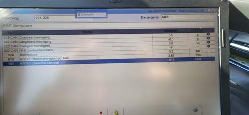

Ich hab sogar ein paar Messwerte finden können im STG von der Adaptiven Bremse. Und ein Video wie der Unterdruck fällt wenn ich bremse. https://youtu.be/lkQorwg82-Q
Aber mir fehlen natürlich Vergleichsgrössen bzw Normwerte oder sowas??
Bremskraftverstärker W221 Messwerte

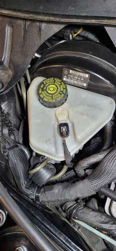

Bild1: So geht es los
Bild 2: HBZ ist jetzt weg. Er hat zwei Bremsleitungsanschlüsse, der BKV hat drei Sensorenanschlüsse und eine Unterdruckleitung.

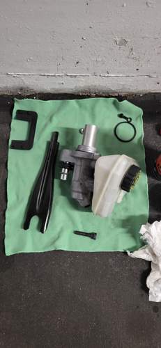

Bild 3: HBZ und Stütze sauber ablegen

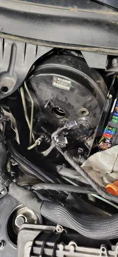

Bild 4: Oberer Teil vom Bremspedal, der Teil vom BKV im Innenraum und die Befestigungsschraube rechts unten. Die andere ist links oben. Sind nur 2 Stück.
Bild 5: Demontage vom Adapter BKV-Spritzwand. Danach wird die Gummihülle hochgeklappt, siehe Bild 7.
Bild 6: Neue Dichtung und Montagehilfe
Bild 7: Plunger vom BKV wo die Dichtung montiert wird.
