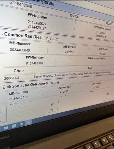

Einzigen Fehler in Fehlerspeicher sind folgende (siehe Anhang).

Der Ladedruckstellerfehler ist sporadisch und tritt nur nach Fahrten im Stau und danach hoch drehen auf 2600rpm auf und genau nur einmal. Auto wirft auch keine MKL.
Steller funktioniert beim Zündungstest Einwandfrei.

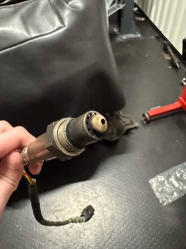

Lambda getauscht, LMM gereinigt.

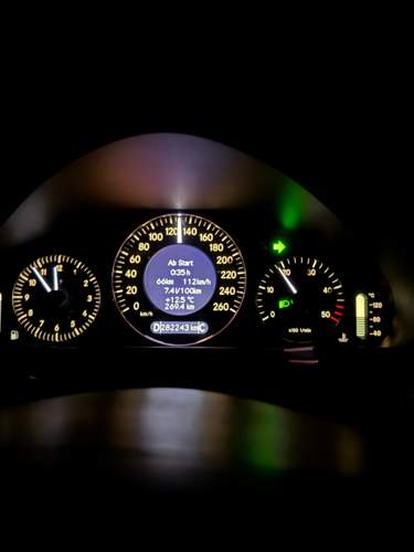

Verbrauch bei 160 Autobahn liegt bei 7.4 (siehe Foto)
Lambda war gut verrußt (siehe Foto 2)
Trägheit leider nicht ganz weg, werde Ende des Jahres/Anfang nächsten Jahres die Ansaugbrücke Walnuss strahlen
@Lars320_209 schrieb am 25. Oktober 2024 um 00:08:33 Uhr:
Verbrauch bei 160 also 7,4 Liter.
Aber ein Durchschnitt von 112 Km/h. Aha.
Wenn ich 160 Km/h fahre (oder es behaupte), dann habe ich einen Schnitt von mindestens 145-150 Km/h.
Das ist mir auch auf gefallen, Schnitt von 112 und 7,7 Liter :-) Trotzdem völlig normal würde ich sagen bei der Durchschnittsgeschwindigkeit. Bei 160 darf es mit Sicherheit etwas mehr sein. Die Lambdasonde überwacht bei den alten Dingern nur die rückgeführte Abgasmenge und ist Teillast relevant. bzw. immer nur dann, wenn das AGR Ventil regelt. Ist bei Dir ja eher nicht der Fall.
