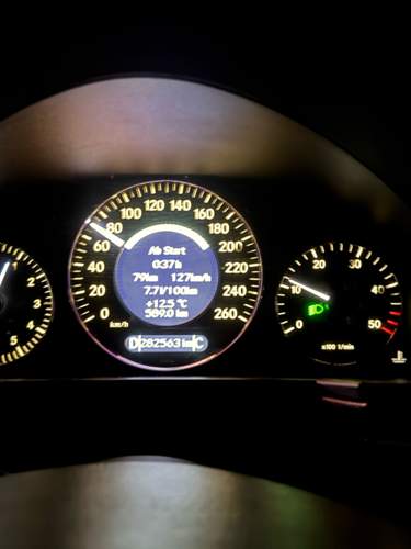

Verbrauch bei 160 Autobahn liegt bei 7.4 (siehe Foto)
Verbrauch bei 160 also 7,4 Liter.
Aber ein Durchschnitt von 112 Km/h. Aha.
Wenn ich 160 Km/h fahre (oder es behaupte), dann habe ich einen Schnitt von mindestens 145-150 Km/h.
Baustellen an Tempolimits gehalten und auch bei 100 auf der Autobahn an 100 gehalten. Überall wo unbegrenzt war wieder hoch beschleunigt
@Lars320_209 schrieb am 25. Oktober 2024 um 13:55:46 Uhr:
@Mountie schrieb am 25. Oktober 2024 um 11:13:30 Uhr:
Also keine 160 gefahren.
Wenn man nur Tempolimits hat und dann 2 Km 160 fahren kann, dann sagt man eben nicht, dass man 160 gefahren ist.
Wenn ich meine übliche Tour über 650 Km mit 140 Km/h fahre, dann habe ich gerne mal einen Schnitt von 127 Km/h. Trotz Baustellen und Tempolimits und vielleicht etwas Überschreitung.
Bei 160 hattest Du also viele Baustellen und Tempolimits.Das ist ja auch kein Problem.
Wenn ich aber einen Verbrauch angebe, dann nenne ich die tatsächlich gefahrene Geschwindigkeit und nicht die Geschwindigkeit, die ich gerne gefahren wäre.
Zumal hier auch der Eindruck erweckt wird, also hätte der Tausch der Lambda Sonden Wunder vollbracht.
Wenn Du bei 160 auf 7,4 Liter kommst, tausche ich meine Lambda Sonden auch. 🙂
Woher kommt denn die Vermutung mit 2km 160? Es waren circa 30km 160.
