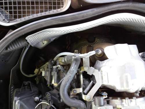

Ich habe heute die letzten Teile für die Veränderung direkt vor dem Turbo erhalten und eingebaut.
Da jetzt alles etwas flacher ist, könnte vielleicht sogar die Abdeckung des Motors wieder draufpassen.
so ist es . Für jede Bank ist ein eigenen Entlüftung vorhanden. Die besteht im Grunde jeweils aus einem kompliziert geformten Kunststoffteil. Die notwendigen Anschlüsse am Motor erfolgen unmittelbar mittels Steck- und Schraubanschlüssen. Schläuche oder Anschlüsse, an denen man einen Schlauch anschließen könnte, sind nicht verbaut.
@36/7M

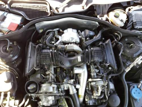

Meine Vermutung war, dass die auf dem Bild nach links abstehenden Teile auf der Verdichter Seite der Turbolader mittels Schlauchstück die Abgase der KGE einleitet. Wenn dem so ist, könnte man an der Stelle vielleicht trennen Ableiten und mit einem Y Stück in den OCC rein und wieder rausgehen. Da es 2 sind, könnte der Leitungsquerschnitt auch geringer sein, was eine Lösung vom Bauraum etwas einfacher macht. Vielleicht machst du mal ein Bild vom Motorraum?
Hello, also heute konnte ich mal Bilder von meinem Motorraum machen, leider sind die ersten zwei unscharf geworden. Auf dem dritten sieht man die KGE-Dose, welche hinten am rechten Zylinderkopf verbaut ist.
Naja, ich bleibe betreffend OCC noch an der Seitenlinie (auch wenn sie schon in meinem Keller liegt), vielleicht werde ich aber mal die zwei Schaumstoffstücke und die Abdeckung im Sommer weglassen. Gerade nach dem Abstellen dürfte das dem Motor thermisch gut tun, wenn sich oben nicht die ganze Hitze unter der V6-Abdeckung staut.
OM642 im W221
Motor OM642 im W221
KGE OM642 im W221
Da ist aber sehr viel Platz vorne im Bereich des Ölfilters.
Oder zwischen Wischwassertank in Richtung Fahrer ist auch Raum vorhanden.
