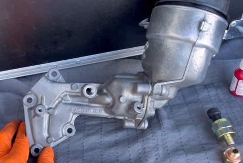

Ich fahre einen S211 mit dem Motor OM642, und mußte mir jetzt erklären lassen, dass dieses über 10.000 € teure Triebwerk werksseitig über keinerlei Öldruckkontrolle verfügt.
Zahlreiche dieser Motoren soll es ja bereits direkt nach einem Ölwechsel zerlegt haben, weil ein kleines aber wichtiges Röhrchen im Ölfilterdeckel abgebrochen ist und der Motor dann keinen Öldruck mehr aufbauen konnte, und der Fahrer oder die Werkstatt keinerlei Möglichkeiten hatte, dies rechtzeitig festzustellen.
Hat jemand hier in dieser Runde eine Ahnung, oder kann es mir genau sagen, wo ich bei diesem Triebwerk einen Zugang zu einer öldruckführenden Leitung finden kann, um hier einen Öldruckmesser anzuschließen ?

Da muss ich dem Kollegen zustimmen :-) mich interessiert einfach der Öldruck und ich suche nach einer Standfesten Lösung.
ÖldruckSensor + Adapter m18x1.5 (montage Motorblock) und m12x1.5 (montage Ölfilterhalterung) auf 1/8 npt sind bestellt, ich werde beide Versionen testen und euch berichten.
Ölfilterhalterung A6421800710.
Laut wis sind die 3 blindschrauben am block auch für den ölzulauf..... Sollte also den gleichen Druck anzeigen....wäre für mich die beste Lösung.

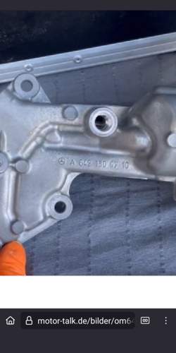

Auf den Bildern siehr man den Mercedes Flansch ohne die Ölbohrung und den vom z.B. Jeep mit dem baugleichen Motor mit einer Bohrung für die Öldruckkontrolle. DB Ersatzteilnummer A6421800710.
Verstehen muss das niemand...

Originalbild DB W164 320CDI
Bild aus einem Jeep Forum

@V.h. schrieb am 22. November 2024 um 18:05:54 Uhr:Noch eine Frage... kann mir wer sagen wofür diese 3 blindschrauben sind bzw. Wo diese hinführen? Da ich nur sehr wenig Platz über dem deckel habe suche ich gerade eine alternative.
Danke
Die oberen beiden Stopfen sind am Ölkanal von der Ölpumpe zum Ölfilter. Und der mittlere untere Stopfen am Ölkanal nach Ölfilter zum Ölkühler.
Habe bei einigen Motoren, die ich gemacht habe, den Öldruck gemessen und liege da im warmen Zustand im Leerlauf bei ca. 1,2bar.
