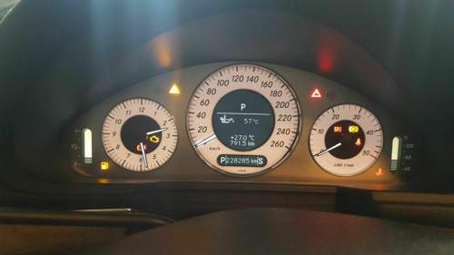

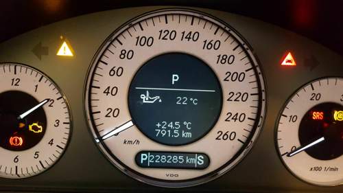

Ohne weiteren Kommentar
Warum muss immer mein Auto für eure Blödheit herhalten?
Öl 22°
Ölstand bei 22°
Öl 57°
@Otako schrieb am 21. Juli 2019 um 13:32:19 Uhr:

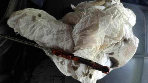

Diejenigen, die mehr als 8L in den OM642 (im W211, im Sprinter sind es 11,5L) einfüllen, überfüllen ganz klar den Motor. Es gibt eine klare Anweisung von Mercedes hierzu. PUNKT. Jeder der etwas anderes behauptet, handelt gegen die Vorgaben von Mercedes.
Vielleicht zeigt mir mein Messstab auch nicht den richtigen Wert an.
Gemessen immer auf einem waagerechten Garagenboden.
Ölwechsel und 8 L aufgefüllt. Nach einer Tour und ca. 10 min. Standzeit kontrolliere ich dann den Ölstand. Meistens ist dann höchstens zu 1/2 bis 3/4 voll. Da ich keine Ölvermehrung habe, stelle ich den Ölstand richtig. So komme ich bis zum nächsten Ölwechsel ohne Nachfüllen.
Bei mittlerer Geschwindigkeit habe ich weder Ölverbrauch noch Zunahme. Da aber einige zügige Etappen dabei sind, komme ich nach 20 TKm bei minimal an.
So zumindest meine bisherige Vorgehensweise.
Die Frage bleibt für mich, misst der Messstab richtig oder nicht ?
