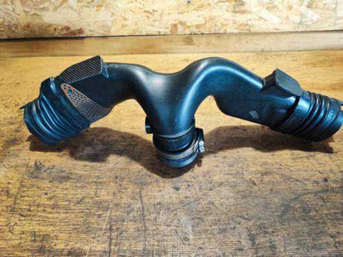

ich habe heute neben der jährlichen Erneuerung meines Kraftstofffilters auch das Geweih und die darin befindlichen Luftmassenmesser gereinigt.
Ausgangspunkt die LMM zu reinigen war ein Beitrag hier, der zum Inhalt hatte, dass das Auto des Schreibers immer schlapper wurde.
Mein Fahrzeug erreichte auch nur noch mit elend langer Anlaufzeit 240km/h nach Tacho.
So habe ich mir heute das Reinigungsmittel von Liqui Moly besorgt und die beiden LMM richtig kräftig eingesprüht und anschließend vorsichtig mit Druckluft ausgeblasen.
Im Ergebnis muss ich sagen, dass das Geweih im inneren schon sehr schmutzig war, obwohl die Filter das ja verhindern sollen.
Nachdem ich mit Spülmittel in einem Eimer mit einer Felgenbürste das Teil gereinigt habe war ich schon sehr auf das Ergebnis auf der Straße gespannt.

Gibt es mittlerweile eine Lösung zwecks Austausch der Hfm beim Geweih mit der Nr A642 090 16 42 ?
Hintergrund ist das der Wagen vor knapp 2 Jahren ein neues Geweih bekommen hat vom Hersteller VEMO. Jetzt ist das Teil so kaputt, das der Wagen nur noch rumbockt und nicht mehr Fahrbar ist.
Fehlerspeicher spuckt eine Plausibilitätsfehler aus (14b200)
Eine Reinigung wird hier womöglich nichts bringen.
Ich denke da an eine „Bastelei“ mit den einzelnen LMM von der vorserien, es sollte denke ich kein Problem darstellen die Sensoren aus dem Geweih raus zu bekommen und neue anständig anzukleben.
Stellt sich nur die Frage ob die Messbereiche gleich sind?

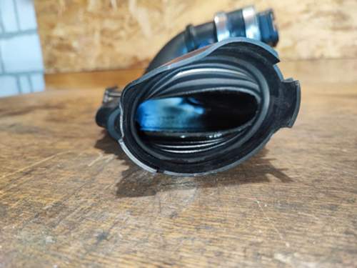

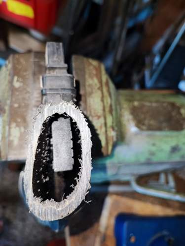

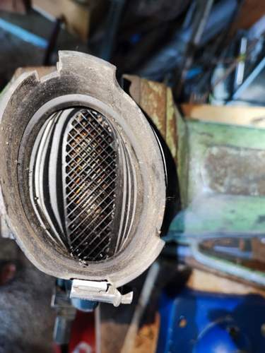

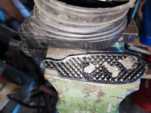

Ich habe gesehen, dass du das Blech im Geweih entfernt hast, fährst du einen Update Lader?
Was den Öleintrag angeht, habe ich einen OCC Provent 200 verbaut,der über 90% des Öls herausfiltert.
Du meinst Die Gitter? Die sind nur leicht eingeklebt und geklickt. Einfach mit dem Schraubendreher raushebeln, geht aber nicht beschädigungsfrei. Habe auch die Wände, die die LMM halten weggedrehmelt. Die LMM blockieren jetzt nicht mehr den Luftstrom. So sieht es normal aus ( siehe Querschnitt aus einem zersägtem Geweih)Ja upgrade Lader
