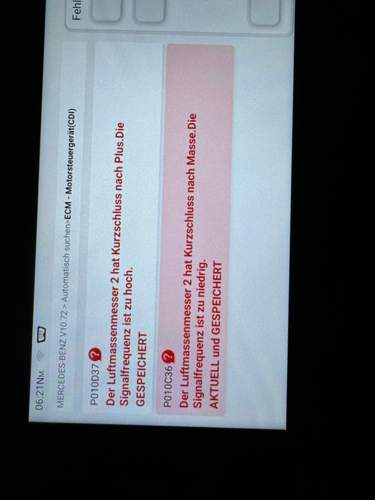

muss bei mit den Luftmassenmesser tauschen.
Habe eine S-Klasse W222 350d.
Kann ja nicht sein das man nur die komplette Ansaugbrücke wechseln kann.
Hat jemand die möglichkeit eine Anleitung direkt von Mercedes zu besorgen wie man nur ein Luftmassenmesser tauscht ?
Ich weiß es ist einfach nur mir macht der ovale hart Ring Kopfschmerzen.
Der sitzt zwischen Ansaugbrücke und LMM.
Wenn der bricht kann man diesen auch nicht einzeln bestellen.
Habe mal ein Bild angehangen.
Laut dem Fehlerspeicher ist doch der LMM defekt.
Oder ? ??
Ich wäre für eure Hilfe sehr Dankbar.
Gruß Senad
.jpg
Bist du sicher, dass das die LMM sind?
Ich würde mir erstmal die Kabel genauer anschauen und oder die LMM mit Bremsenreiniger mal ordentlich durchreinigen. Man kann auch von LM einen LMM Reiniger z.B. verwenden.
Ich hatte den Fehlerspeicher gelöscht und dan ein Test gemacht.
Habe den Stecker von der Beifahrer Seite abgesteckt da kam die gleiche Meldung mit LMM 1.
Dann Fehlerspeicher wieder gelöscht und die Fahrerseite abgesteckt und dann kommt die gleiche Meldung wie auf dem Bild.
Daher wusste ich es ist die Fahrerseite.
Und wenn man den Fehler löscht und mit dem Fahrzeug fährt kommt dann irgendwann die MkL leuchte und dieser gleiche Fehler ist im Fehlerspeicher abgelegt.
Deswegen gehe ich dann mal stark davon aus das es der LMM ist.

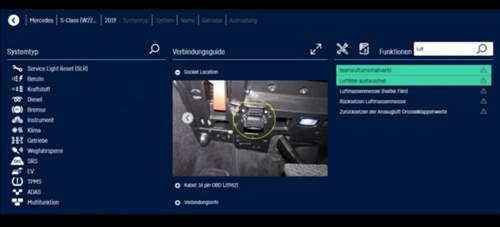

Eine frage habe ich noch.
Muss dieser angelernt werden bzw. zurückgesetzt werden wenn man einen neuen von Bosch verbaut ?
Danke im Vorfeld für die Antwort
Ja, man kann mit der Xentry Diagnose die LMM neu kalibrieren.
Ich glaube, Driftkompensation nach Luftfilterwechsel ist das.
Danke für deine Nachricht.
Ist es einfach ein zurücksetzen oder wie kann man dieses Kalibrieren verstehen ?
Es gibt eine andere Software dieses hat nur ein zurücksetzen.
Jetzt weiß ich nicht ob das trotzdem ausreicht bzw. funktioniert.
Bild ist im Anhang.
Danke im Vorfeld
.jpg
Es steht doch da!
Luftmassenmesser zurücksetzen.
Wie sollen wir da jetzt noch helfen?
Bei Xentry heißt der Tab im MSG, "Mengenmittelwertadaption zurücksetzen".
Er hat keine Xentry
Danke für eure Antworten.
Ja genau das wollte ich wissen ob es das gleiche ist wie bei Xentry.
Danke nochmal für eure Hilfe
