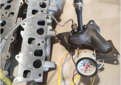

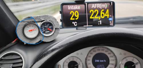

Bei mir liegen die Abgastemperaturen bei maximal 1350 Grad Fahrenheit Vollgas (siehe Instrument Bild) bei 2.2 bar Ladedruck mit magerer Abstimmung. Also ca. 730° C am Krümmer gemessen, vor Turbo.
Bei aggressiver Abstimmung auch mal 850-870 Grad, aber dann liege ich so 100-200 bei 12 Sekunden. wie im Video hier:
https://www.youtube.com/watch?v=1OaZ8NdI77s
Mehr geht immer, aber dann definitiv nicht mehr Autobahn.
Screenshot
Screenshot
Okay, ich dachte, man misst es so, dass das Fahrzeug bei 100 km/h gehalten wird, um dann aufs Gaspedal zu latschen. Dann ist meiner wohl auch noch etwas flotter.
Die Abgastemperatur direkt am Sammler abzugreifen, ist eine gute Idee, ich traue mich nur nicht dort das Röhrchen zu entfernen wegen HU. Ich wollte es in den das VA Teil schrauben, der in den Kat mündet. Ladedruckanzeige wäre mir nicht wichtig. Deine Temperaturen sind aber okay. Was drückt er auf der Rolle?
Ladedruckanzeige hatte ich nur testweise dran, fürs Abstimmen. Abgastemperaturen misst man immer vor Turbo. Nach Turbo ist definitiv deutlich kühler. Wenn Du einen neueren GTB Lader aus dem OM642 Regal nimmst, dann ist der Sensor bereits vor Turbo im Turbinengehäuse. Also quasi gleich wie bei mir. Leistung nicht gemessen. Ich fahre die meiste Zeit immer eine konservativere Abstimmung. Die liegt bei ca. 300 PS. Im Video oben waren es aber deutlich mehr Pferde...
