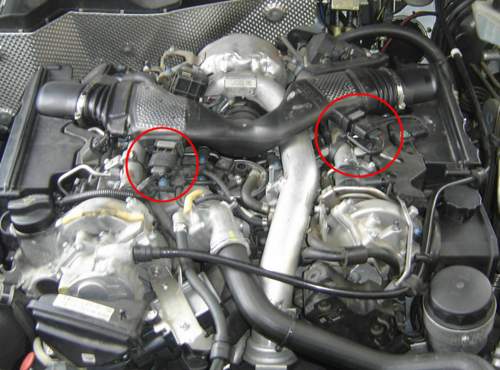

Wie bekommt man denn die lmm beim om642ls raus?
Es sieht aus als ob sie irgendwo direkt in die Rohre eingebaut sind
Du musst vorsichtig die Klammer abnehmen und dann kannst du die lmms einfach herausnehmen. Ist nicht schwer.

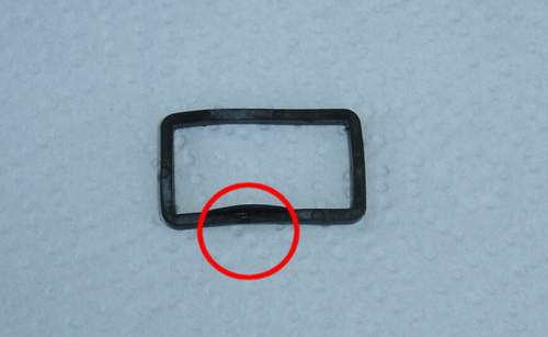

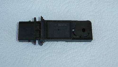

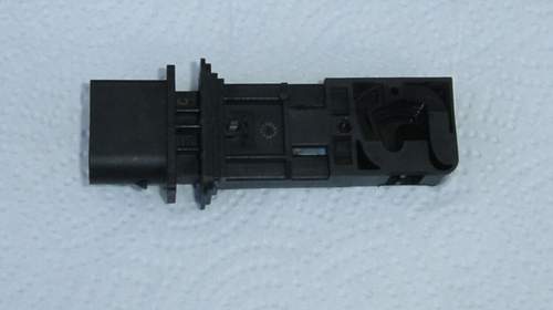

Wie weit habt ihr die LMMs zur Reinigung zerlegt?
Bei mir sehen die Teile so wie auf den Bildern aus. Nach dem einsprühen und abtropfen lassen auf ein weißes Tuch kam keinerlei Schmutz raus. Auf dem Bild mit der Dichtung kann man sehen dass die Dichtung beim Einbau zerstört wurde😕😕😕, sie ist gerissen.
Ich habe die LMM nur ausgebaut, nur mit dem Spray gereinigt.
Habe mich nicht getraut die zu zerlegen, da viele Kunststoffteile auch thermoplastische verschweißt sein könnten.
Die Dichtung habe ich gar nicht aus der Nut gezogen hat auch keine Probleme gemacht.
Um das wieder Dicht zu bekommen, einfach eine Gummiplatte in Nutstärke kaufen und auf Maß schneiden.
Zur Verschmutzung kann ich nur vermuten, dass es sich um einen Ölschmiere gehandelt haben muss, ähnlich der an der Innenwand des Geweih.
Eine Kohlegrube habe ich aber auch nicht erwartet…
Gruss
Klaus
Meine Dichtungen sehen auch nicht so toll aus aber das macht ja nichts. Es muss ja nicht 1000% dicht sein.
