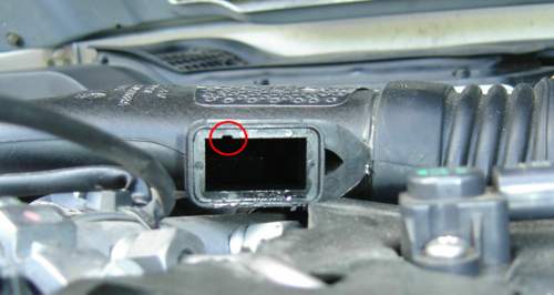

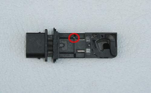

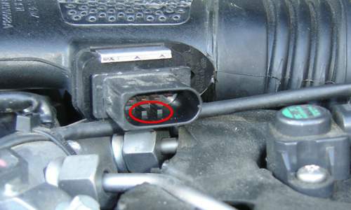

Weiter oben wurde schon mal erwähnt dass die LMMs um 180 ° gedreht im Reinluftrohr eingebaut sind.
Warum das so ist bleibt wohl das Geheimnis der Konstrukteure.
Erkennbar an den Codierungen der LMM-Steckverbindung. Auf der linken Seite ist der Abstand in Einbauposition geringer als auf der rechten Seite.
Und normaler Weise kann man die LMM (ohne Veränderungen) auch nicht in ihren Aufnahmeöffnungen verdreht einbauen. Auf dem Bild sieht man am LMM eine kleine Fixierungsnase, welche durch die jeweils passende Öffnung im Reinluftrohr geschoben werden muss. Auf der linken Seite befindet sich diese Öffnung oben und auf der rechten Seite unten.
Da die Einbaulage ja so gewollt ist muss das Ganze einen tieferen Sinn haben.
Die Halteklammern kann man eigentlich auch nicht falsch montieren, denn auf der Seite zur Steckverbindung sind Einprägungen zu sehen.
Die Teilenummer meiner LMMs ist A 642 094 01 48 und wenn man damit im EPC schaut, stellt man fest dass es nach Produktionsbeginn für bestimmte Baureihen die LMMs einzeln zu kaufen gab. Jetzt ist die Nr. mit dem Vermerk "Wird nicht mehr geliefert, Lieferumfang bestellen" versehen.
Die Nr. A 642 090 00 48 ist der Vorgänger der o. g. Teilenummer, falls jemand dies mal zur Suche im Netz benötigt. Die Bosch-Nr. der LMMs ist 0 281 002 695.
