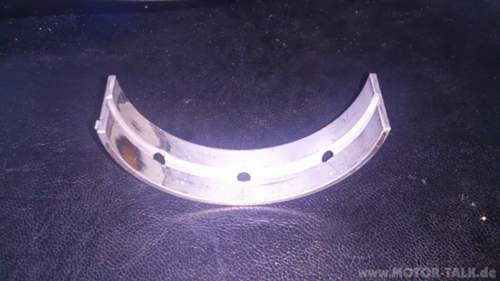

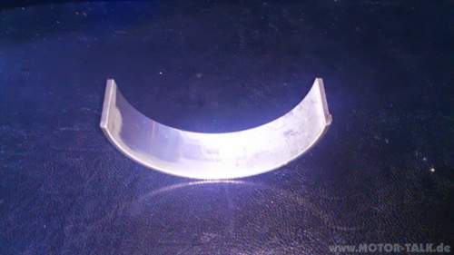

mb hat das gleiche geräusch vorgeführt - wenns um das 1. kurbelwellenlager geht... 😉
PS: die "systembedingten toleranzgeräusche" sind übrigends von der kaputten Klimakompressorscheibe!
Für die "ungläubigen"... hier die Bilder meines 1. Kurbelwellenlagers
- Juli '12 gewechselt nachdem ich für kulanz zu spät dran war (136tkm) [verschleppte symptomatik durch das zu gute Mobil1 - erste mal aufgefallen nach dem Kundendienstölwechsel bei 82tkm]
Dsc-1134
Dsc-1135

Muss der komplette Motor zerlegt werden umd die KW-Lager zu tauschen?Oder geht es von unten,Ölwanne ab?
Wenn man von unten ran will muss das Getriebe raus. (fehlkonstruierte Ölwanne)
