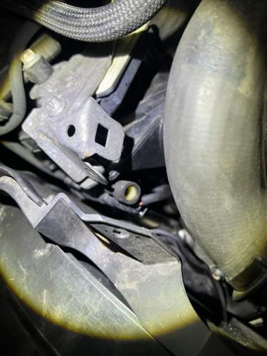

Nachdem ich Probleme mit der richtigen Teilenummer für den Austausch Thermostat hatte, anbei einige Infos die anderen vielleicht weiterhelfen:
Auf dem Original ist die Teilenummer nicht vollständig erkennbar (siehe Foto) und MB wollte verkaufen und die Teilenummer nicht nennen.
Für meine 350 CDI aus 2011, OM642 gelten zwei Teilenummern:
Thermostat A6422002215 und A6422001615.

Das kommt darauf an welches Thermostat du drin hast also das mit Heizelement (Stecker) oder ohne.
Ich hab Original das mit Stecker, also Heizelement, daher das 92° Thermostat. Mir geht's drum das von Sprinter, das 87° Thermostat einzubauen.
Mfg Michael
Hab ich schon verstanden aber das Heizelement geht bis in das Thermostat rein also muss das Ersatzteil ebenfalls ein Loch haben an der Stelle.
Auf dem Bild ist da ein Nippel wenn man den Abschrauben kann würde es warscheinlich gehen.

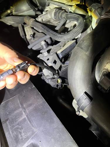

Moin zusammen,
ich habe gestern meinen Thermostat an meinem W212 E350 CDI (OM642) gewechselt und das hat sich bemerkbar gemacht, dass der defekt war. Ich erreiche wieder die Betriebstemperatur und die Heizung läuft auch ganz normal.
Allerdings habe ich jetzt ein anderes Problem. Ich bekomme eine Fehlermeldung im KI bzw. die MKL geht an und spuckt den Fehler:
„104F00 - Das Bauteil Y85 (Umschaltventil Bypassklappe AGR - Kühler) hat Unterbrechung“

Hey, hast du mal alle Kabel und Stecker in der Nähe des Thermostats angesehen? Vielleicht hat sich da beim Schrauben was gelockert?
Da ist nur ein loser Stecker und der war auch vorher schon lose nirgendwo befestigt und der sitzt da wo der Dieselfilter sitzt.
Was meinst du wo dieser AGR Kühler Stecker sein können?
Mmhh, das AGR und der AGR Kühler sind auf Fahrerseite ganz hinten an Motor. Wo die Kabel hingehen kann ich auf den Bildern leider nicht sehen. Wenn ich aber richtig sehe ist auf dem Thermostat ein Temperaturfühler dran? Ist da der Stecker sauber drauf?

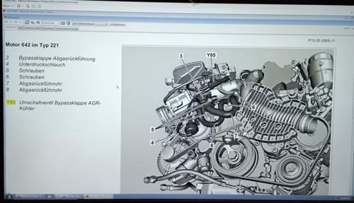

Y85 ist vorne an der Ansaugung wo das AGR nach dem Kühler in die Ansaugbrücke kommt ein Unterdrucksteuerventil.
Hey @Seppi-1604 ich danke dir sehr. Du hattest recht. Beim entfernen ist mir bestimmt die Abdeckung dagegen geknallt und der Stecker war da mit ab hab den dran gemacht und jetzt ist alles wieder gut
Hier die Bilder von dem Stecker die abgespöpselt waren
@MBEKlasse
Mein Laptop hatte Recht bei Y85
