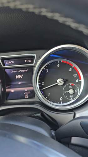

Hallo nochmal, heute an einem 22-Grad-Tag habe ich bei einer kurzen Abfahrt wieder einen leichten Temperaturabfall auf etwa 80 °C bemerkt, was das Auto vorher nicht tat. Ich denke, dass es wahrscheinlich Zeit wird, den Thermostat auszutauschen, wenn man bedenkt, dass der Kilometerstand 195.000 km beträgt. Diejenigen, die Aftermarket-AIC oder BorgWarner installiert haben, können Ihnen mit einer Nachverfolgung helfen, wie sich die Thermostate gehalten haben und ob sich der Einbau lohnt? Danke.
Ich hab einfach das günstige Thermostat ohne Stromanschluss verbaut, läuft bei mir seit ca. 2 Jahren problemlos. Der Fehler wird auch nicht angezeigt, nur wenn man mit der Stardiagnose rangeht.
Die Heizung am Thermostat soll bewirken dass das Thermostat bei hohen Motorlasten die aus der Gaspedastellung und anderen Parameter errechnet werden schon öffnet BEVOR das Kühlwasser den Temperaturanstieg erreicht.
Da es aber auch früher ohne die Heizung am Thermostat funktionierte und auch bei fast allen anderen Automarken so ist, geht das jetzt auch noch so.
Da spart man sich mehr als die Hälfte vom Preis, mit dem einfachen Teil.
Auch macht es keinen wesentlichen Unterschied ob es bei 87 oder bei 92 Grad öffnet, beides geht problemlos.
Lg Hermann

Der Stift der im Gehäuse steckt ist ein sogenanntes Heizelemt und ermöglicht es den Thermostat elektrisch zu öffnen (ähnlich wie bei einem Tauchsieder).
Der Tausch des Einsatzes (Element) sollte man nur bei konventionellen Thermostaten, also ohne Heizelement durchführen.
Wahler vertreibt den Einsatz nicht lose, sondern nur in Verbindung mit dem Gehäuse.
Zur Umschlüsselung Daimler AG = Wahler:
A6422001615 = 410403 --> Gibt es keine Ersatzteilvariante von Wahler
A6422002215 = 410403 --> Gibt es keine Ersatzteilvariante von Wahler
A6422002315 = 410596 --> Aktuelle Serienversion, aber ohne Heizelement!
D.h. entweder direkt bei Daimler kaufen oder ggf bei einem anderen Ersatzteilanbieter. Ich würde aber an deiner Stelle A6422002215 einbauen, da dies die letzte Ausbaustufe von dem Thermostat ist.
Bzgl. der Temperatur:
Die sollte bei gleichmäßiger Last in den Bereich 85 - 90°C steigen und dort auch verbleiben. Der Abfall auf 70-75°C ist nicht normal.
