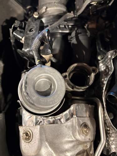

Hallo zusammen bei meiner C-klasse drückt seid einiger Zeit Öl aus einem Anbauteil. Ich würde gerne wissen was dies für ein Teil ist und optimaler weiße noch eine Teilenummer.
Danke für eure Hilfe

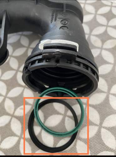

Hallo, ich hatte im Frühjahr ebenfalls diese Problem und mit dem Austausch der Dichtung (A 6269970645) war der Fehler weg.
Kann mir einer die Teile Bezeichnung des schwarzen O-Ring nennen. Der fehlt nämlich bei mir ich denke zu 99% löst das mein Problem
@Rumpelmuckel schrieb am 30. Oktober 2023 um 14:30:26 Uhr:
A 626 997 06 45 müsste es sein

Ne das der Grüne O-Ring den hab ich schon aber offensichtlich sind da 2 drin 1x Grün und 1x Schwarz. Und der Schwarze fehlt bei mir zu 100%

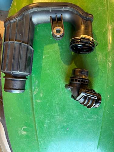

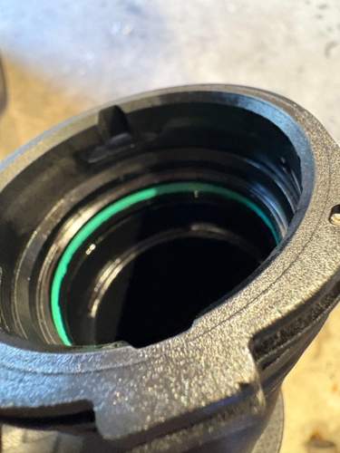

es muss nur der grüne Dichtring rein. Davor sitzt ein schwarzer fester Kunststoffring der die grüne Dichtung in Position halten soll. Also insgesamt 2 kleine Bauteile Dichtring und fester schwarzer Kunststoffring. Dieser hat sich bei mir immer aus der Kerbe gelöst und somit ist die Dichtung auch ständig verrutscht und konnte ihre Funktion nicht erfüllen.
Irgendwie unschön wenn das Öl auf den darunterliegenden Partikelfilter tropft und der Qualm von der darüberliegenden Innenraumluftansaugung in den Fahrgastraum gezogen wird. Von der Brandgefahr mal abgesehen. Weiterhin hatte ich oft Ölspuren am Hitzeblech welches an der Motorhaube befestigt ist.
Endgültig habe ich das Problem dann mit einem verstärkten Ladeluftleitungskit welches die beiden Kunststoffteile durch ein Aluminiumbauteil ersetzt gelöst.
Einfach einmal folgenden Suchbegriff in die Suchmaschine eures Vertrauens eingeben: "Ladeluftleitung Kit verstärkt W205".
Meiner Meinung passt es bei beiden OM626 Varianten C180d und C200d. Bei mir ist das Problem jedenfalls endgültig gelöst.

Hallo hier noch ein paar Bilder aus dem Archiv. Aluminium ist es glaube ich doch nicht ... aber irgendein Metall ;-).
