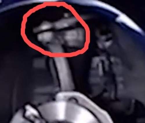

Wie heißt dieses Teil und wieso ist es so nah am Reifen?
Mercedes C-Klasse W205
blöde Frage. Wie heißt dieses Teil an der Vorderachse und wieso ist es so nah am Reifen?
Da passt bei mir grade mal ein Zeigefinger durch.
Bei manchen Autos habe ich es auch noch gar nicht gesehen oder nicht so nah am Reifen zumindest..
Vorderachse
14 Antworten
Das ist der Achsschenkel und der obere Querlenker.
@SteCla530d schrieb am 17. Juli 2023 um 13:37:34 Uhr:
Hey, danke für die schnelle Antwort.
Ist es normal das er so nah am Reifen ist das nur ein Finger durchpasst?
Ja , nach Typ unterschiedlich, mal mehr mal weniger.
Kommt wie immer auf die Größe an...

Wie schafft ihr es auf dem Bild was zu erkennen?

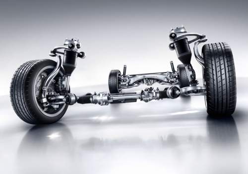

Hier ein Vergleich der Vorderachse des W205 mit seinem Vorgänger W204...
Hinweis: die Darstellung des W205 enthält das AIRMATIC-Fahrwerk
W205_Vorderachse_AIRMATIC
W204_Vorderachse
@Der_Landgraf schrieb am 18. Juli 2023 um 09:14:08 Uhr:
Finde ich Interessant, wie Mercedes beim Vorgänger eine andere Konstruktion bzw. Aufbau nutzt.
Hat die Form vom W205 Vorteile bzw. Der W204 Nachteile ?
Weder noch...
Allerdings ist die Ausführung der Achse beim W205 (und Nachfolger W206) deutlich aufwendiger. (man bekommt mehr für sein Geld, hat aber beim Verschleiß auch mehr Teile die potenziell erneuert werden müssen)
Ein normaler Fahrer spürt von den technischen Unterschieden jedoch recht wenig... der Komfort und das Fahrverhalten im W204 waren auch sehr gut und sicher.
Im W205 ist es einfach noch präziser und "feinfühliger" und macht den Wagen noch etwas agiler im Kurvenverhalten und beim Komfort.

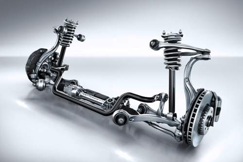

Und hier ist das Bild der W205-Vorderachse mit Stahlfederung 😎

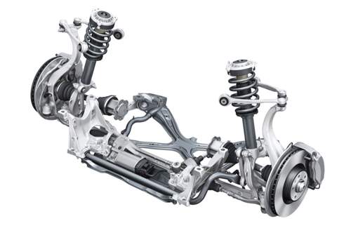

Wenn man bei AUDI schaut wird es noch lustiger...
A169189-full
