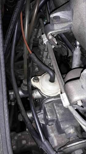

Habe einen Kleintransprter (T1- Bj 1985) Diesel und habe plötzlich das Problem dass er kein Gas mehr annimmt und danach ist er mir abgestorben und ich bin "liegen" geblieben. Der Pannendienst hat gemeint dass Luft in der Kraftstoffleitung ist und ich den einen Schlauch, welcher bereits spröde ist, tauschen soll. Ich werde das morgen versuchen, aber kann es nicht auch etwas anderes sein? Ok, bei den transparenten Leitungen sieht man dass Luft dabei ist. Kann noch wo Luft einsickern? Wenn ich den Schlauch getauscht habe, muss man da irgendwie entlüften danach oder gehts so auch?

bin mir nicht sicher, aber ich denke dass der Motor schon mit Sprit versorgt da man ja in der Zuleitung, welche transparent ist, den Sprit stehen sieht. Ich habe ein Foto angehängt , wenn man genau schaut sieht man den Kraftstoff in der Leitung stehen. Könnten nicht zB die Einspritzdüsen verlegt oder anderwertig beleidigt sein? Wäre es viel Arbeit diese rauszunehmen und zu reinigen? Übrigens hat mein Motor komischerweise keine Handpumpe. Offenbar ist das bei meinem Modell nicht nötig. Habe auf Dieselmotoren bisher so gut wie keine Erfahrung, bin dankbar für jeden Tipp!

komischerweise keine Handpumpe; die gibt es beim M 617 nicht. Ich weiß auch nicht was du da siehst ich seh da Luft in der Leitung !
Google mal nach Dieselpest und schau dir deinen Filter an. 😉
Das stimmt, es ist dort Luft in der Leitung, aber eben nur im oberen Bereich, unten wo es zum Motor rein läuft steht der Diesel in der Leitung.
Ja hey ein ganz Kluger die Förderpumpe zieht über den Vorfilter den Diesel aus dem Tank und Pumpt den in den Hautfilter rein dann erst geht es zur E-Pumpe zurück.

Wie auch schon beim "echten " TE , hast du auch bei deinem OM 616 keine Handpumpe.
Ich möchte mal die kühne Behauptung aufstellen , dass das daran liegt , das sowohl der "echte" TE als auch du keinen OM 616 oder 617 hast , sondern eure Fotos zeigen einen OM 601 /602 !
Vom Baujahr gehört dieser Motor da nicht rein , ich vermute mal , eingetragen ist er auch nicht.
616/617 haben GG-Köpfe und Ansaugrohr rechts, 601/602 ALU-Köpfe und Ansaugrohr links und haben auch keine Handpumpe.

Uhh, hab mir das nun alles angesehen und festgestellt dass da ein 5 Zylinder OM 602 eingebaut ist, und im Fahrzeugschein ist aber ein 616 eingetragen. Dabei fährt auch dieser Motor nur extrem langsam. Mah das war ja damals ein extremer Griff ins braune als ich den gekauft habe. Naja, jedenfalls springt also nun der om 602 nicht an 🙁 Habe vorher beim Startversuch die einzelnen Muttern über den Einspitzdüsen leicht geöffnet um zu kontrollieren ob da Diesel kommt. Er kommt. Mit Bremsenreiniger in die Ansaugleitung hat er auch kurz gezündet aber das wars dann auch schon. Also würde ich vermuten , Kraftstoff zu alt, oder Einspritzdüsen spühen nicht vernünftig. Ist jetzt so meine Idee.

Ich glaube aber nun trotzdem einen Schritt weiter zu sein. Habe nun nochmals die Spritleitungen am Motor überprüft. Bei jener welche in Fahrtrichtung ganz vorne liegt kommt doch kein Sprit an der Einspritzdüse an. Habe sie abmontiert und etwas Diesel in die offene Einspritzdüse geleert (also paar Tropfen) und siehe da, er sprang sofort super an , ging aber nach paar Sekunden aus, weil ja kein Diesel nachkommt. Habe danach auch feststellen können dass die Einspritzpumpe an dieser einen Leitung nichts liefert, bei den andern 4 schon. Pumpe im Arsch? Oder kann es einen anderen Grund haben zB Luft in System?

Also wie gesagt würde ich alle hochdruckleitungen lösen um zuschauen ob da was raus kommt beim anlassen
Dann würde ich schauen ob der Filter voll is (mit diesel) um auszuschließen das es an die Brühe im tank liegt würde ich die Leitung an der vorpumpe abmachen ein langen DURCHSICHTIGEN Schlauch an die Pumpe machen und das andere Ende im Kanister Diesel
Wenn Filter leer voll kippen (da du keine handpumpe hast)
Dann muss einer den Starter betätigen und der andere schaut ob Diesel aus den Kanister gefördert wird wenn ja dann erstmal solange Orgeln bis eventuell was aus den hoch druckleitungen kommt (kann etwas dauern) dabei den schlauch vom Filter zur Pumpe im Auge behalten ob Diesel kommt
Wenn kein Diesel aus den kanister gezogen wird dann is die vorpumpe im ar...
