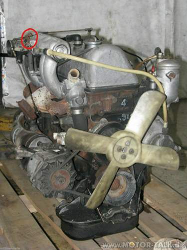

kann mir jemand sagen, was der markierte Hebel an der Drosselklappe für eine Funktion hat?
Der schlabbert bei meinem 200D nur so herum. Verdrehe ich ihn nach oben (geht ohne jeglichen Widerstand) geht erstbdie Drehzahl etwas hoch und dann hat man das Gefühl, der Motor "überfettet".
Ich sehe keine mechanische Funktion. Geht man aufs Gas, sieht man, wie sich der Hebel nach oben bewegt. Was dann auch die Erklärung für Schwarzrauch bei meinem Auto ist, bei viel Drehzahl.
Kann mir jemand helfen?
Ich vermute eine fehlende Feder oder Ähnliches
Freue mich auf Hilfe oder Detailfotos

da sitzt nur eine Rückschlagklappe dran. Soll wohl früher öfter vorgekommen sein ,dass die Motore rückwärts liefen, also durch den Auspuff ansaugten und durch den Luftfilter auspufften. (Hat ein Bekannter vor ca. 45 Jahren auch mal bei einem Schlepper geschafft) Da dann auch die Ölpumpe rückwärts fördert, ist innerhalb von Sekunden ein Motorschaden möglich.
In diesem Fall schliesst die Rückschlagklappe und würgt den Motor ab. Eine Feder gehört da auch nicht dran.

wird bei einem fahrzeug die leistung beanstandet, so ist bei vorzeitiger abregelung oder weil der motor seine höchstdrehzahl nicht erreicht, die gängigkeit der rückschlagklappe zu prüfen. durch regelmäßiges schmieren der lagerstellen der rückschlagklappenwelle mit einem tropfen motorenöl bei Kundendienstarbeiten ist die gängigkeit der lagerwelle gewährleistet. lose regelklappe oder ausgeschlagene regelklappenwelle verursacht klemmen des gasgestänges und unruhigen lauf des motors (sägen). dann regelklappe auf sitzprüfen, die geachlossene regelklappe muss zentrisch im klappenstutzen sitzen und darf nicht klemmen. sind die lagerwellen oder die bohrungen ausgeschlagen, so müssen die lagerbohrungen ausgebüchst und nach gerieben werden. das spiel muss 0.04 bis 0.08mm betragen [...]
eine feder ist dort übrigends nicht dran... beim gasgeben wird der hebel mitgenommen und fällt durch die schwerkraft wieder runter im standgas

Unfug , der Hebel hält nur durch Schwerkraft die Rückschlagklappe offen. Gegen das "Sägen" hat die ESP einen "Stubser", der wird durch das Gestänge zwischen Drosselklappe und ESP betätigt.

Merkst du etwas ? Es gibt eine Rückschlagklappe und eine Drosselklappe, hier Regelklappe genannt ! Die Drosselklappe wird vom Gaspedal betätigt und steuert die ESP mittels dahinter erzeugtem Unterdruck. Die Rückschlagklappe ist ohne jede Verbindung zu irgendetwas , die würde da frei herum flattern ,wenn nicht der bewusste Hebel sie durch sein Gewicht offen halten würde.

Dann hast du auch gar keinen Klappenstutzen , sondern eine fliehkraftgeregelte ESP , diese wurde mit den Schlüsselstartern eingeführt. Gibts nur als 200D mit 60 PS. 615 mit unterdruckgesteuerter ESP gibts als 200D mit 55PS und 220D mit 60PS.

Habe ich nichts von geschrieben! Die Klappe wird geschlossen ,wenn die Luft nicht zum Ansaugrohr reingeht, sondern rauskommt ! Das ist der Fall ,wenn der Motor rückwärts läuft. Dann macht die dicht und würgt den Motor ab.

Nein, warum auch ? Nochmal: Es gibt die Drosselklappe, und es gibt die Rückschlagklappe ! Beide haben völlig unterschiedliche Funktionen !

Vielen Dank für die vielen Antworten. Ich dachte nur das einfache herumhängen der Klappe hat etwas damit zu tun, dass mein 200D bei Abverlangen der Leistung sehr schwarz raucht. (Berg mit 12 % bei zügiger Fahrt)

macht er fast. Aber andersrum ist die Wirkung viel höher , weil er vom Abgas gegen den Anschlag gedrückt wird . Ausserdem ist das Abgasvolumen viel grösser als das angesaugte Volumen!
Da wird jemand an der ESP gedreht haben und die Fördermenge erheblich erhöht. Mit einem richtig eingestelltem 200D fährst du keinen Berg mit 12% zügig hoch , sondern nur runter. Durch Erhöhen der Einspritzmenge holst du locker über 80 PS aus dem alten 200D, nur geht das ganz extrem auf Kosten der Lebensdauer. Die Motore sind nicht einmal bei richtiger Einspritzmenge vollgasfest , daher sind sie als Industriemotore auch stark gedrosselt.
