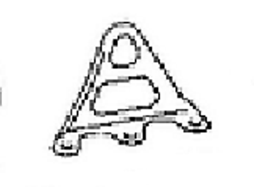

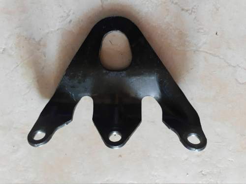

In der Zubehoerkiste habe ich diese Aufhaengeoese (ohne MB Nummer) gefunden.
Sie muesste zum OM605 gehoeren, sieht aber ein bisschen anders aus als die in den Katalogen abgebildete (naemlich ohne den Durchbruch unter der Oese).
Wo wird sie am Motorblock angeschraubt?
Vielleicht passt sie ja doch.
Ciao
Ratoncita
Aufhaengeoese
Aufhaengeoese-6062230041

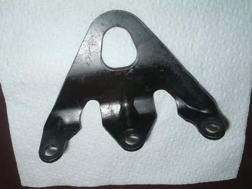

Moin Moin !
Kommt unter die Schrauben für den Ansaugkrümmer.
MfG Volker

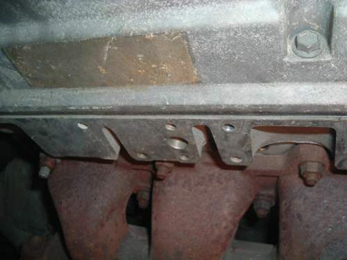

Danke Volker.
Ueber dem Auspuffkruemmer sind zwei Reihen Gewindeloecher M6.
Dort habe ich heute schon das Oesenblech hin- und hergeschoben; aber bei keiner Stellung stimmen die drei Bohrungen im Blech mit den Gewindebohrungen ueberein, fuer 2 Schrauben wuerde es passen.
Offenbar gehoert das Blech also doch nicht zu meinem Motor.

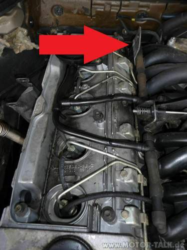

doch gehört es. Aber auch nicht am Abgaskrümmer, sondern am Ansaugkrümmer.
Siehe Bild.
P1020877
Tja, hatte Volker ja auch geschrieben. 🙄

Ich habe sie wieder eingebaut.
Aber Du kannst sie auch neu kaufen.
