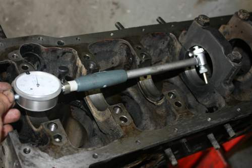

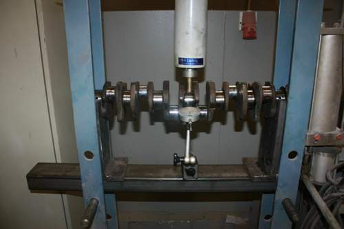

Ja, aber wenn deine Diagnose richtig ist, sind sie das wohl nicht.
Kopf abbauen, Nockenwelle raus, ventile Prüfen.
Nockenwelle rein, nochmal Ventile prüfen...
Da wird der Fehler liegen, die gehen nicht richtig zu...
Später machst dir mal Gedanken um sowas ... :d
Img-1354
Img-1378
