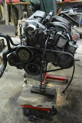

Hier ein Foto von heute
-dsc7283
-dsc7283
Ja, schön dass du die Möhre wieder zusammen hast 🙂
Bau mal ein und berichte wie lange er gehalten hat 🙂

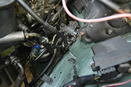

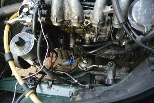

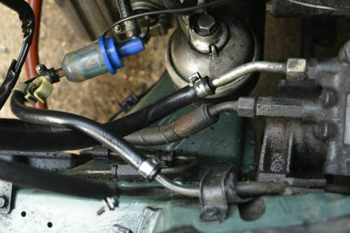

So,
hab ihn mit zusätzlichen Spritkanister im Motorraum zum laufen bekommen (auch Spritzentrick benutzt). Jetzt die peinliche Frage: Habe ich Vor- und -Rücklauf richtig angeschlossen?
Die untere Leitung ist meiner Meinung nach die Rücklaufleitung, stimmt das?
Nach wieder anschließen der Leitungen will er halt nicht anspringen, aber ich glaub es ist wirklich ein Luftproblem.
Der Stophebel funktioniert auch wieder richtig, die Leerlaufanhebung auch. allerdings lief der Motor wie ein Sack Nüsse.
-dsc7286
-dsc7285
-dsc7284
Moin,
bei mir ist die Rücklaufleitung oben, aber ich hatte die Leitungen auch schon mal ausgebaut...

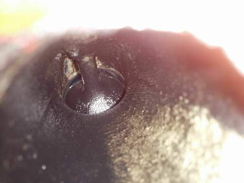

PS: Ohne den Thread hier kapern zu wollen: Kann nur ein Riss im ZK sein, oder?
Einlasskanal-1-zyl-nass
Was ist es denn, Einlaß oder Auslaßventil?
Ja danke für das Lob, ich muss sagen daß es mehr Arbeit war als vorher gedacht. Zu allem hab ich auch heute bemerkt daß ich die Kette um einen Zahn versetzt aufgelegt habe, aber naja irgend was ist ja immer.
Morgen wird die Kette halt umgesetzt.
Einlassventilschaftdichtung undicht aber bestimmt nicht nur eine oder?? Einlass is der kanal schräg auslass rechtwinklig zum zylinder
Schaftdichtungen sind noch frisch, das Öl ist auch eher nicht das Problem... Sondern das Kühlwasser was aus dem Kopf läuft und sich dann zu einem See vor dem Einlassventil 1. Zyl. sammelt (oder in den Brennraum läuft, je nach dem...). Man sieht auch, wie es das Öl dort ausgewaschen hat. Soviel zu OM 601 Saugdiesel hält ewig... Und ich habe sicher keinen Unfug damit gemacht. Im Gegenteil, sonst ist am Kopf alles neuwertig (GK, Hydros, Düsen, alle Dichtungen, VK abgedichtet/gestrahlt, geplant, Ventile eingeschliffen,...)
