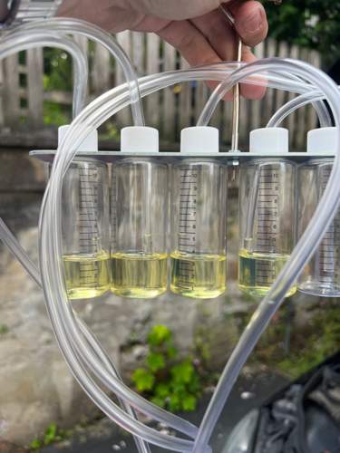

Injektoren könnten sowas auch verursachen aber weil ich das auch wusste hab ich mal einen Rücklaufmengentest gemacht. Motor komplett kalt. Auto stand 3 tage und der Test ging 3 Minuten. Würde sagen ist ein hervorragendes Ergebnis oder?
Eigentlich ja!Es sieht gleich aus bei allen 4 Injektoren!Toll!

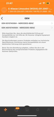

Danke dir auf jeden Fall, werde mich demnächst dem Ansaugtrakt und eventuell dem Mengenregelventil wenden. Ich berichte auf jeden Fall auch
Für weitere Tipps und Beobachtungen wäre ich dankbar <3
Hi leute, ich melde mich wieder. Habe diese Woche meine Hände an ein sehr gutes Diagnosegerät bekommen welches ich mit nach Hause nehmen konnte. Das heißt ich konnte endlich mal live werte sehen wenn ich das Auto starte. Also Kraftstoffregelung und alle dazugehörigen Daten geöffnet und Motor gestartet. Sobald ich den Motor starte, startet er gut und normal. Druckregelung zeigt mir da an dass der Motor über das Druckregelventil welches am Rail ist geregelt wird, nach etwa 7 sekunden wechselt der Motor auf das Mengenregelventil und ZACK, der Motor fängt an zu ruckeln, Injektoren haben wie gesagt durch Rücklaufmengentest ergeben dass sie gut sind. Also hab das Mengenregelventil bestellt und wechsel das nächste Woche, werde dann berichten. Bis dann!
@loay.w204 schrieb am 29. Juni 2024 um 12:10:52 Uhr:
Da werde ich auf dein Feedback warten.
Hast du Artikelnummer von dem Mengenregelventil?
Eventuell bestelle ich auch!
Beste Grüße
Yaro
Ja, hab mal ein Bild angehangen, habe das von Delphi bestellt
