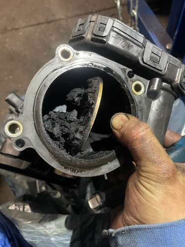

Einmal den Ansaugtrakt ausfegen bzw Ansaugbrücke verkokt all 100tsd kann mann das gefühlt machen
@snezan.miladinovic schrieb am 2. Juni 2024 um 16:02:20 Uhr:
Es ist echt heftig!
Hier muss man schon schaufeln, da hilft kein Zeug mehr wie Liqui-Moly oder anderes!
Ich hätte es auch vor!Laufleistung 215 t.km und es sieht so aus dass es hat kein Mensch noch was gemacht!

@Yaro schrieb am 2. Juni 2024 um 21:07:42 Uhr:
Es ist echt heftig!
Beste Grüße
Yaro

@loay.w204 schrieb am 2. Juni 2024 um 10:39:25 Uhr:
