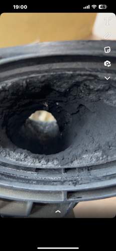

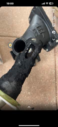

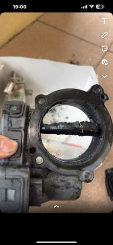

Hallo leute, habe diese Woche mich an das Auto gesetzt um das Mengenregelventil zu wechseln. Dafür musste alles raus, AGR-Kühler, AGR-Ventil, Saugrohr, Drosselklappe. Also alles raus und siehe da, alles verkokt. Alles gereinigt und das Mengenregelventil gewechselt. Beim ersten Start und generell heute hat er nicht geruckelt, ich hoffe zutiefst dass das so bleibt. Ich werde es die Tage beobachten und dann falls ich endgültig weiss dass es nicht mehr ruckelt werde ich mich nochmal melden. Danke an alle

Kollege ich sag dir ehrlich, ich arbeite nie wieder selber an diesem Motor hahaha, das ist der größte Ars**fi** den es gibt an diesem Motor zu arbeiten. JEDE EINZELNE SCHRAUBE IST UNZUGÄNGLICH. Ich rate jedem der nicht die Nerven dafür hat in eine Werkstatt zu fahren

Hallo leute,
also es ist mittlerweile 2 wochen her und ich kann euch bestätigen, dass es tatsächlich an dem Mengenregelventil liegt. Seitdem ich es gewechselt habe, kein Ruckeln weder bei Kalt oder Warmzustand und konstanter Raildruck, überhaupt keine Schwankungen. Hoffe ich konnte dem ein oder anderen helfen.
