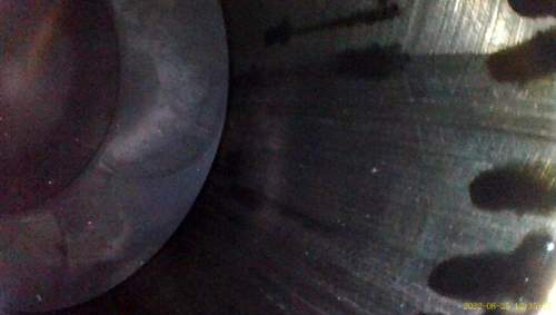

Ich habe leider vor zwei Wochen einen Motorschaden an meinem S211 220 Cdi Bj. 2008 mit 310.000 km gerlitten.
Der Motor ist nicht mehr zu Retten. Es sind relativ viele Späne im Ölfilter.
Laut Stardiagnose ist die Kompression bei zylinder 2 um 8 U/min geringer. Endoskopieren von Zylinder 2 zeigt keine Auffälligkeiten. Der Brennraum sieht erstaunlich sauber aus.

Du hast recht. Habe jetzt nochmal in alle zylinder mit dem endoskop geguckt. Zylinder 1 hat extrem gefressen. Auf allen andern Komben sind Späne zu sehen.
Also eher doch kein Lagerschaden sondern
Kolbenfresser.
Ich lade heute abend noch die Aufnahme vom endoskop hoch.
Hier sind die Endoskopaufnahmen von Zylinder 1: https://youtu.be/Ntq1O90Ssik
Die anderen Zylinder sehen bei weitem nicht so schlimm aus wie Zylinder 1.
Hier ein Video vom Motorlauf: https://youtu.be/rxoexFxPRAE
Zylinder 1
Solche Schäden sind eigentlich für den Motor untypisch. Vermutlich ist der Schaden eher durch einen defekten Injektor entstanden. Der hat nicht mehr sauber eingespritzt.
Hat der Motor Stahlbuchsen? Eventuell wäre es günstiger je nach Kenntnis und Möglichkeit eine neue Buchse und einen neuen Kolben einzusetzen.

@chruetters Das kommt dir auch auch bekannt vor, wenn du an eines unserer letzten Gespräche zurückdenkst. Fraglich ist, ob das von einem defekten Injektor kommt. Ich würde nämlich dazu tendieren.
@Mustiusta
Kannst du den Motor nochmal laufen lassen und dabei den Öleinfülldeckel öffnen? Da müsste ordentlich blow-by rauskommen inkl. Öl.

Es kommt viel Blowby raus.
Als ich den Schaden festgestellt habe war auch öl aus dem Ölpeilstab ausgetreten.
Ölstand ist aber noch über Minimum.

Kurz vor dem Schaden:
Liqui Moly 5156 Sytemreiniger. Ca. 2500km nach Italien und zurück. Auf dem Rückweg in Deutschland ultimate diesel getankt. 100km später (180km/h wenn linke spur frei war) und beim autobahnwechsel ein klackern gehört und sofort bei der nächsten Raststätte abgefahren und vom ADAC abschleppen lassen. Alles zusammen genau eine Woche.
Reine Spekulation meinerseits. Könnte an dem LM Zusatz gelegen haben. Schmutzpartikel haben sich gelöst und haben diesen Schaden verursacht. Aber um das wirklich zu prüfen und zu beurteilen, muss der Motor zerlegt werden.
Das könnte halt echt sein. Insbesondere wenn sich etwas gröbere Stückchen lösen und diese dann Ölkanäle zusetzen.
Wie mein Vorredner aber sagt: ohne genau zu schauen weiß das keiner.
Den Systemreiniger auch nach Anleitung benutzt?
Der LM Systemreiniger ist ein Dieselzusatz, nicht für das Öl. Dementsprechend kann es keine Ölkanäle zusetzen.
