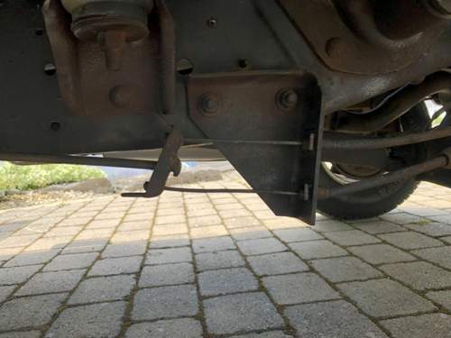

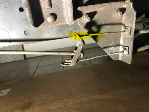

Jetzt habe ich mal was wirklich kaputtes zu reparieren: Ich hatte etwas an der Handbremse rumgeschraubt, da diese so lose unterm Auto hing - muß wohl so sein - und der elektrische Schalter, der die angezogene Handbremse anziegt - nicht richtig geht. Dann habe ich sie letztens mal angezogen und da ist ein Bowdenzug ausgehakt. Jetzt wollte ich den wieder einhängen, aber beide sind nicht (mehr) gleich lang, wodurch dieses Verteileerblech nicht gerade ist und der obere beim Anziehen immer wieder aushakt. Ich wollte den oberen weider rausziehen, aber zumindest so einfach mit der Kombizange geht das nicht. Hat jemand eine Idee?
1
Lassen sich beide Züge noch um die gleiche Länge ziehen? Kann ja sein, dass die Mechanik der einen Seite in der Bremse hängt.
Chris
Beweglich sind beide, aber so weit raus bekomme ich den oberen zumindest mit der Kombizange nicht. Bremse hängt wohl nicht, ist mir zumindest auf der kurzen Fahrt nicht aufgefallen. Zu weit drin hieße ja auch, die Bremse ist nicht angezogen.
Die Handbremse merkst du nicht unbedingt, vor allem wenns nur eine Seite ist.
Schau mal, ob beide Seiten das gleiche Spiel haben.
Ansonsten musst du halt immer weiter rückwärts Richtung Bremse gehen, bis du die Stelle gefunden hast, wo die 2cm herkommen.

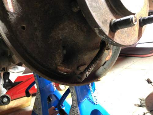

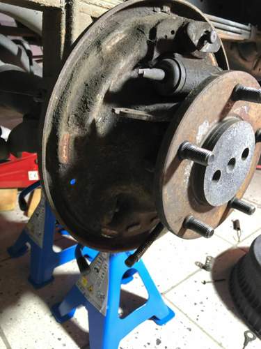

Das obere Kabel läßt sich wohl doch nicht mit der Zange bewewgen, das untere schon. Hatte da erst einen anderen Eindruck. Habe mir erstmal Unterstellböcke bestellt, damit ich das Rad hinten rechts abbauen kann. Werde also einen Blick in die Bremse werfen müssen. Eventuell ist das was ausgehakt.

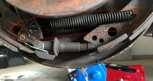

Ok, Bremse ist offen. Sieht alles OK aus, also nichts ausgehakt oder gebrochen. Als ich das Handbremskabel ausgehakt hatte, lies sich dieses am anderen Ende auch wieder mit der Zange bewegen. Ging, aber recht schwer. Aber nicht mechanisch blockiert, einfach nur schwer. Was haltet Ihr vom Bowdenzug schmieren?

Hilft auf jeden Fall, aber schau mal, ob du schon Rost siehst.
Rost war nicht im Bowdenzug. Ich habe etwas Schmiermittel reinbekommen, es ging dann auch etwas leichter. Hätte ich die Züge ausgebaut, wäre bestimmt mehr reingegangen. Aber das war mir zu riskant, das dann was gar nicht mehr geht. Besser ist es aber auf jeden Fall. Ich werde später im Jahr bei meiner ersten Rockauto Bestellung einfach neue Bowdenzüge holen und fertig.
Weiß jemand zufällig, ob ich die untere Querfeder richtig in dieses große Loch (rot) eingehangen habe? Ich hatte vor der Demontage viele Fotos gemacht, konnte das aber später nicht erkennen.
