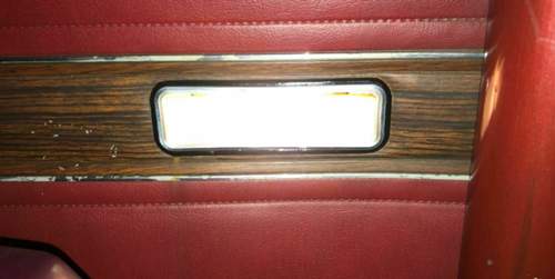

Noch ein paar Bilder von der Winterarbeit. An so was kleinem wie Innenraumleuchten kann man sich lange aufhalten, aber macht ja nichts. Unten die Verkabelung der Scheinwerfer davor und fast fertig (fehlte noch der neue Stecker an der Lampe). Ich kann das ja auch nicht richtig, aber besser als es war bekomme ich es schon hin :)
