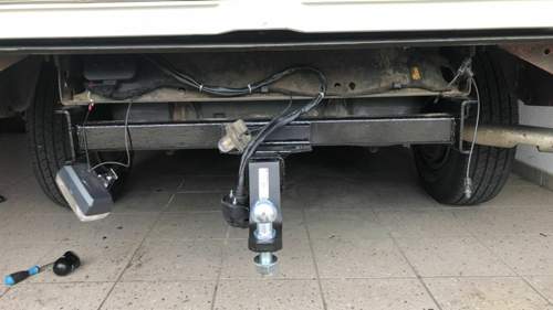

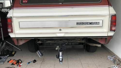

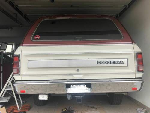

Als erstes habe ich mal die vergammelte und abgebaute AHK wieder angebaut. Wir haben nämlich aktuell nur eine am WoMo und das zieht mit Frontantrib nix von der nassen Wiese. Also erstmal sandstrahlen lassen und dann mit so Treckerfarbe grundiert und getrichen. Sieht aus wie neu, leider scheint die Farbe doch nicht so schlagfest zu sein. Nun ja...
Ich konnte auch gleich die Elektrik etwas aufräumen. Da lagen abgeschnittene Kabel unter dem Auto, es waren Stromdiebe verbaut etc. Habe den Kram entfernt und die Kabel verlötet oder mit Wago-Klemmen in der Anhänderanschlußdose verbunden. Im Nachhinein hätte ich wohl die ganzen Kabel von vorne ne ziehen sollen. Nun ja, kann ich ja in 5 Jahren machen. Es ist jetzt besser, aber so richtig professionel ist echt noch nicht.
AHK1
AHK2
AHK3

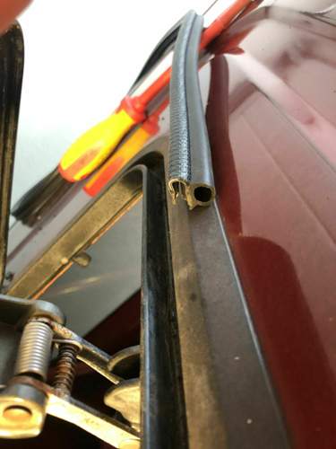

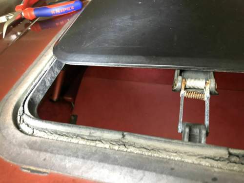

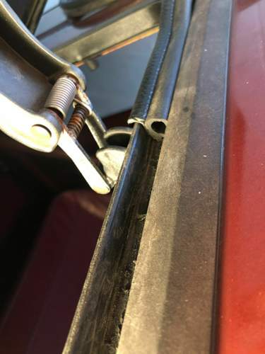

Der Ramcharger hat so eine kleine Dachluke, vielleicht für Hunde im Kofferraum oder so. Die Dichtung war fertig. Keine Ahnung, ob es noch dich war, aber man muß ja nicht bis zum Gewitter warten. Die Konstruktion sieht seltsam aus, ich habe nach einiger Suche eine einigermaßen passende Dichtung gefunden. Da irgendjemand die Luke mal eingeklebt hat, ließ sie sich nicht ausbuchen. Das hat das entfernen der alten Dichtung erschwert, da ich es am Dach vornehmen mußte. Am Ende sah es gant OK aus und sollte dicht sein.
1
2
3

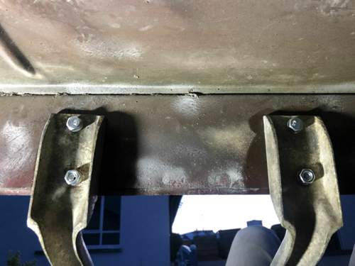

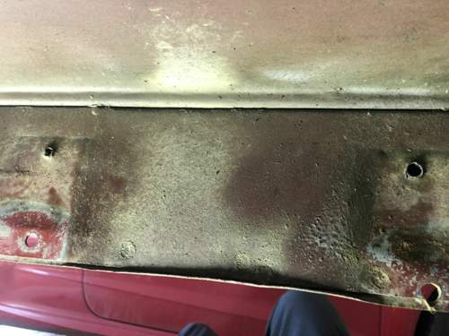

Und die Tritte habe ich noch befestigt. Ich dachte, die wären original und hätten schon 36 Jahre gehalten. Deswegen wollte ich auch erstmal nichts an der seltsamen Befestigung ändern. Blöde Idee, aber ich lerne ja noch.
Die Dinger ind aber doch nachgerüstet und das schlecht gemacht. Sie hingen nur an den unteren Schrauben befestgt. Also habe ich oben aus dem ca. 5er ein 8er Gewinde gemacht und Schrauben reingedreht. es ist jetzt besser, aber so kann das natürlich nicht bleiben.
Im US-Forum meinten sie, ich sollte eine Stahlplatte drunterlegen und am besten anschweißen. Ein Bekannter meinte, am besten was basteln, das direkt zum Rahmen geht. Das ist aber recht aufwändig. Was meint Ihr Ich würde die Dinger abmachen, aber meine Frau tut sich schwer, ohne da rein zu kommen. Sie würde nur drauf verzichten können, wenn ich irgendwo einen Griff zum Einsteigen anbaue. So an der A-Säule. Ist aber auch nciht einfach.

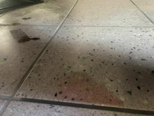

Ein Problem ist dann doch noch aufgetreten: Der Wagen verliert Motor- und Getriebeöl. Dauert immer so einen Tag, dann sieht man es unter dem Auto.
Die gute Nachricht: Das Motoröl kommt aus der Ablaßschraube. Habe die heute mal mit 40 Nm nachgezogen. Eine Umdrehung ging. Vielleicht war es das schon.
Das Getriebeöl kommt aus der Olwannendichtung. Vielleicht ziehe ich die auch erstmal nach. Sind so 10 Schrauben. Wieviel Nm würdet Ihr draufgeben, 30? Bei der ersten Bestellung in den Staaten hole ich mir eine neue.

stelle sicher dass die Leckage wirklich von der Ölwannendichtung kommt und nicht von einer Sensor/Geber/Schaltwellen/Anschlußdichtung
Aus Erfahrung kann ich Dir sagen dass weder ein Nachziehen bei der Ablassschraube noch Ölwannendichtung was bringt ( oft wird es noch schlimmer - gerade beim Automaten ).
Korkdichtungen scheinen die Pest zu sein - Finger weg.
Neue Dichtungen und mit vorgegebenem Drehmoment anziehen ( Service Manual )
Gruesse Peter
Bei der Ölablaßschraube bin ich mir recht sicher. Wenn der Wagen steht, kann man ja mit einem Lot sehen, wo es von oben herkommt und da ist es auch feucht. Die Ölablaßschraube hat eine sichtbare Gummidichtung wie von einem Weckglas. Scheint aber original zu sein, zumindest kann man das so nachkaufen.
Beim Getriebeöl ist es nicht ganz so sicher, daß es die Dichtung ist. Aber genau dort, wo sie sitzt, ist es rundum feucht/naß. Die Wellen, die rausgehen, sind jedenfalls trocken. Ich muß mal schauen, ob das Öl vor Kauf gewechselt wurde und werde dann im Winter ggf. Öl und die Dichtung erneuern.
du kannst mal alles mit Bremsenreiniger sauber machen, dann siehst du, wo es wieder feucht wird. Öl kriecht in alle Richtungen und sammelt sich an Kanten, da kann man sich gerne mal vertun.
