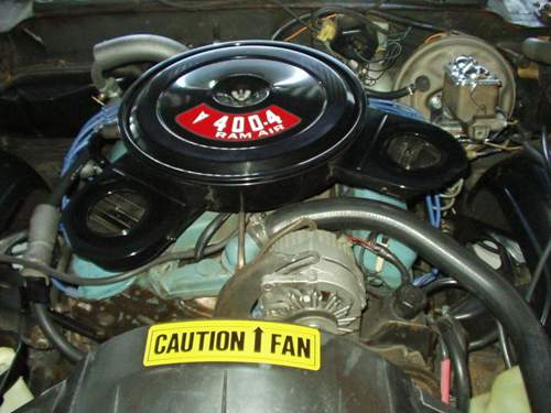

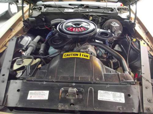

Kann mir jemand die Höhe des Originalluftfiltergehäuses sagen?
Habe jetzt mal den Edelbrock 1203 und 1208 mit 10" Durchmesser vermessen.
Der baut aber zu weit nach oben, mit seinen 90mm ab Flansch.
Der grössere Edelbrock mit 14" hat zwar eine Bauhöhe von 79mm ab Flansch aber ist mit seinem Durchmesser zu groß!
Auf die schnelle kann ich nur mit Bilder dienen. Bin bei der Arbeit und der Wagen steht auch nicht dort wo ich wohne. Abmessen kann ich daher erst wieder wenn ich am Auto bin. Das kann aber locker eine Woche dauern.

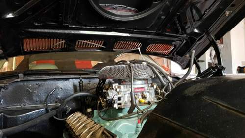

Themenstarteram 5. Mai 2018 um 15:06
Ok,
Komme ich mit de originalen niedriger wie mit dem Pilz wo gerade noch drauf ist?
Im Anhang ein Bild davon;-)
P.s.
Köpfe sind schon vom Lack befreit.
Und fürn kickdownzug habe ich auch en neuen halter gebaut!

Der Pilz ist so ziemlich das niedrigste das verbauen kannst. Ich hab nen k u n ring u deckel u ein gedroptes Unterteil das über den vergaser geht. Bring sonst meine Haube it zu.
