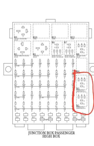

Hallo an alle hier hab mal frage .
Und zwar hab ich ein problem mit den elektrischen Spiegeln.
Laut Diagnose ist das Relai kaputt von den elektrischen spiegeln.
Jetzt hätte ich mal frage welches Relai das ist und wo genau man suchen muss um das zu finden .
Bräuchte da dringen ein neues weil im moment frisst mir das problem viele sicherungen .
Und die Spiegel gehen mal und dann wieder mal nicht .
Hoffe mir kann da wer weiter helfen bitte

Danke hatte ich so frisst trotzdem die sicherung weil eben das relai kaputt ist was das steuert zum anklappen

Flieg trozdem irgend wann die Sicherung weil das relai kaputt ist .
Weil eben das relai nicht weis ob die spiegel einklappt sind oder nicht und mit Hand sollte man die nicht öffnen macht man den motor irgendwann kaputt.

Welcher Fiesta genau?? Vorfacelift oder Faceliftmodell??
[Von Motor-Talk aus dem Thema 'Ford fiesta mk7 elektrische spiegel problem' überführt.]
Es handelt sich hierbei um das vorfacelift modell bj 2010 1,6 liter motor sport plus
Relais R2 Fahrerseite,und R3 Beifahrerseite für die elektrisch anklappbaren Aussenspiegel,sitzen hinterm Handschuhfach in der Zentralelektrikbox.
