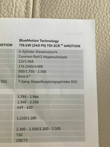

Wenn ein Fahrzeug die Klassifizierung als Geländewagen (M1G) hat, darf es das 1,5 fache des zul. Gesamtgewichts ziehen, max. 3,5t was ja beim Tiguan zutreffen kann.
Schöne Verwirrung 🙂
Siehe drittletzte Zeile: zulässige Anhängelast gebremst bei 12 %/8 %
2300 - 2500 kg.
Fahrzeugklasse laut Zulassungsbescheinigung M1G. Hat aber mE nix mit der zulässigen Anhängelast zu tun.
Die Anhängelast ist abhängig von Motor und Getriebe. Dabei spielt es keine Rolle ob das Offroad-Paket vorhanden ist oder nicht.
z. B.:
180 PS mit Handschaltung = max. 2.200 kg
180 PS mit DSG-Getriebe = max. 2.500 kg
