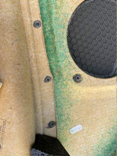

Ich bereite gerade alles vor, um meine Türverkleidungen teilweise neu zu beziehen. Habe eben probehalber die hintere linke Verkleidung abgebaut, und bin über diese Klebepunkte etwas verwundert. (Bild 1)
Befinden sich darunter möglicherweise diese Plastiknubsi wie auf Bild 2?
Julian
Des weiteren gibt es noch solche Blechklammern, rund.
Hat die schonmal jemand ausgebaut? Ich bin etwas besorgt dass die Plastikstümpfe wo diese Klammern drauf stecken, abbrechen könnten, wenn man sie ausbaut.
zu Bild 1, das ist quasi plattgeschmolzen und so vernietet. Das wird sich schwer wieder verbinden lassen. Ist für das zerlegen nicht vorgesehen.
Der Plastikclip hält die komplette Türverkleidung in Position, kommt in Bohrungen ins Blech, hier findet dann auch der Spreizniet den Halt.
Zu den Sicherungsscheiben, sowas gibt es günstig aus China. An den Ausschnitten vorsichtig rundum hebeln und immer Stück für Stück gerade nach oben.
Es wird wohl darauf hinauslaufen, dass ich das Teil nach dem erneuern des Stoffbezugs mit GFK einklebe. Ansonsten weiß ich mir nicht zu helfen.
