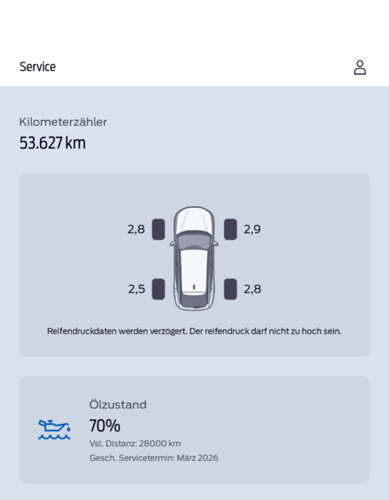

In einem anderem Forum, in dem ich nicht Mitglied bin, geht es um das Thema Ölwechselanzeige. Dort wird berichtet, dass die Anzeige beim ST zum Teil sehr schnell an Reichweite verliert, was natürlich ein Problem ist, wenn man auf Reisen o.ä. ist. Ein User gibt an, dass sein ST nach zehn Tagen Standzeit einige Tausend km weniger bis zum nächsten Ölwechsel anzeigte. Kann das hier bestätigt werden? Das wäre ja ziemlich blöd. Oder verändert sich die Anzeige auch wieder, wenn man nach einer längeren Standzeit regelmäßig fährt? In meinem Fall wäre der ST ein Spaßauto, das regelmäßig auch mal 1-2 Wochen stehen würde. Allerdings wäre die Jahresfahrleistung max. 10tkm, dies sollte wohl mit dem jährlichen Ölwechsel möglich sein?!

Hallo Philipp,
ich fahre zwar mehr als 10.000 km/Jahr, kann das von dir beschriebene jedoch auch nicht bestätigen. Ich komme mit dem Ölwechsel ca. ein Jahr hin und das Fahrzeug steht auch mal mehrere Tage am Stück. Konnte da jetzt nicht beobachten, dass er an Reichweite verliert. Dann doch eher nach etwas sportlicher Fortbewegung ;-). Mein letzter Ölwechsel war im März 2025, passt daher (siehe Anhang) ganz gut.

@Karlo3077. Du hast aber keinen ST, oder? Der muss doch alle 20tkm zum Ölwechsel, soweit ich weiß.

Der Zeitpunkt für den Ölwechsel wird über IOLM berechnet durch feste Intervall- Daten 20.000Km oder 1 Jahr (was zuerst eintritt) und mit variablen wie z.b. Kaltstarts, Kurzstrecken, Belastung usw.
Die Daten in der App sind bis auf die Prozentangabe zu vernachlässigen denn die sind wie es dort steht Voraussichtlich und geschätzt. Was zählt wäre die Prozentangabe die in der App und im Fahrzeug gleich ist und die dann auch (wenn man es so weit kommen lässt) in der App und im Fahrzeug die Meldungen auslöst wie Service in kürze erforderlich und Service jetzt erforderlich.
Diese Berechnung kann/lässt die Prozentangabe dann auch mal schneller oder langsammer sinken.
Es ist je nach Fahrprofil auf jeden fall möglich 20.000 km oder 1 jahr zwischen dem Service zu schaffen, das war bei mir jahrelang der fall, auch schon in der zeit mit meinem MK3. Mittlerweile wechsel ich aber 2x pro jahr da Leistungssteigerung und aus der Garantie.
Lange rede, lass dich da nicht so verunsichern, besonders nicht von Geschätzten und Voraussichtlichen angaben.

@Karlo3077 Ich verstehe die Serviceanzeige nicht. Da steht doch voraussichtlich 28tkm bis zum nächsten Ölwechsel. Wie kann das sein, bei einem Intervall von max. 20tkm?

Würde mal sagen, entweder Diesel ST oder ST "Line". Beide hätten die 30.000 oder 2 jahre Intervalle. Könnte mir das sonst auch nicht erklären.
Edit: mir ist das eben in meiner App auch aufgefallen, dort steht sogar 35.600 Km. Demnach ein Bug in der App.
In der Anzeige steht als nächster Wechsel 2026, also nach einem Jahr. Demnach ein ST Benziner. Seltsam.
